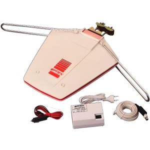

    Si tu nous donnais la référence de cette antenne et quelques photos, ce serait mieux, mais souvent les antennes caravane ont un préampli incorporé et il leur faut une alimentation externe ou à défaut l'alimentation (5V) délivrée par le téléviseur (voir les réglages dans le menu) , mais PAS un ampli ou préampli
    antenne caravane avec son alimentation ▼

    Peux tu nous en faire une photo ?
    Il faut certainement une alimentation extérieure (en 12 V ), mais le vendeur de ta caravane devrait pouvoir te renseigner

    Une antenne omnidirectionnelle n'a pas de gain propre, il faut quasi-obligatoirement un préampli qui doit être incorporé, et pour que ce préampli fonctionne il doit être alimenté, probablement en 12 V, soit à partir de la batterie au moyen d'un injecteur de courant, soit d'une alimentation secteur.
    Il est possible que la tension de 5V qu'un adaptateur TNT ou un TV peut fournir en activant l'alimentation antenne dans le menu puisse suffire (à condition que l'injecteur de courant ne soit pas resté sur le coaxial, sans connexion à la batterie car il bloquerait le passage du courant vers l'antenne).
