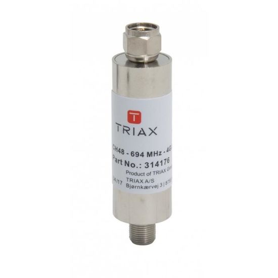

    Ce n'est pas la 5G qui sera dans la bande 3,5 GHz (3 400 à 3 800 MHz ), mais c'est plutôt la 4G dans les bandes 700 et 800 MHz qui perturbe déjà la TNT.
    il suffit dans l'un ou l'autre des cas précités de mettre un filtre 700 MHz au plus près de l'antenne

    LTE 5G, 4G, 3G... peu importe la génération... ce qui compte c'est la bande de fréquence et la fréquence de coupure, impérativement dès =/>700 Mhz.
    Attention tout ce qui est proposé, en matière d'antenne TV ou accessoires liés, par le commerce, ne doit pas être aveuglement acquis, car on observe toujours la présence de matériel obsolète en vente dont leur bande de travail empiète +/- sur la téléphonie lTE >700 Mhz.
    Préamplificateur UHF modèle dit "4G" ( 010053 d' Optex) , coupure au-delà de 790 Mhz... Le niveau de sortie n'est pas parmi les meilleurs ~ 104 dBµV)
    C'est le cas avec les préamplis UHF dits pourtant "4G" qui "montent" jusqu'à 790 Mhz, voire parfois 860 Mhz(vu en promo dans certains magasins de bricolage) , amplifiant de ce fait cette bande de téléphonie, qui risque de déstabiliser ou saturer le système TV, (si relais télécom..) comme cela a été décrit :
    >> https://forum.telesatellite.com/show...dard-21-48-lte
    En résumé si l'objet envisagé ne mentionne pas "470/694 Mhz " ou "21 à 48" ou "LTE 700 Mhz" ou "5G" évitez de l'acquérir.
    Ce n'est pas systématiquement au plus près de l'antenne qu'il convient de mettre ce filtre mais au plus près de l'entrée du premier élément d'amplification.
    S'il y a un préampli sur le mât, c'est juste avant son entrée qu'il sera le plus efficace.
    Mais s'il n'y a pas d'ampli ou préampli entre l'antenne et le récepteur, c'est à l'entrée du récepteur qu'il faut le mettre.
    En effet, si le rayonnement perturbateur est fort, il peut être capté par le câble de descente, il faut donc qu'il soit après la longueur de câble.
