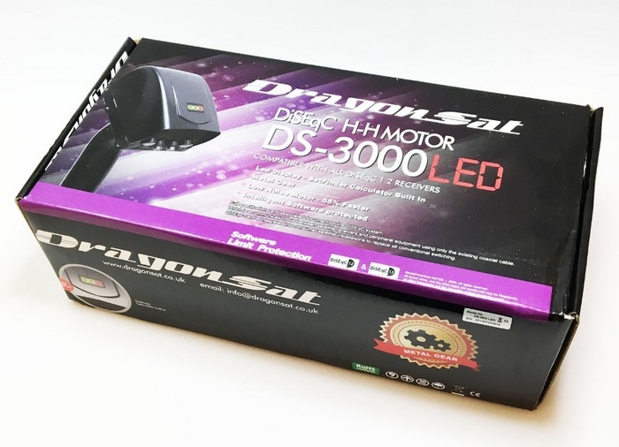

    Je suis de plus en plus séduit par le Dragonsat ds-3000 LED

    Rudy,
    C'est pas pour rien que tu as été banni il y a peu sous un autre pseudo ici sur ce forum..
    Plus idiot que cela tu meurs, puisque tu ne sais même pas lire ce que les gens sérieux te conseillent : pas de rotor diseqc (oui l'orthographe aussi cela compte) pour une antenne de 120 cm qui pèse 11 kg car aucun rotor n'a assez de force poussée/traction en faisant un aussi grand déplacement comme tu le suggères (70°E jusque 45°W)
    A force de prendre les gens pour des crétins.. va donc dire que tontonmich (qui a bien plus d'années d'expérience que moi) ne s'y connaît donc pas!!
