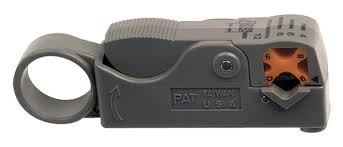

Ce que j'utilise:
Dénudeur:
https://encrypted-tbn1.gstatic.com/i...hDaUScMpMtUbYF

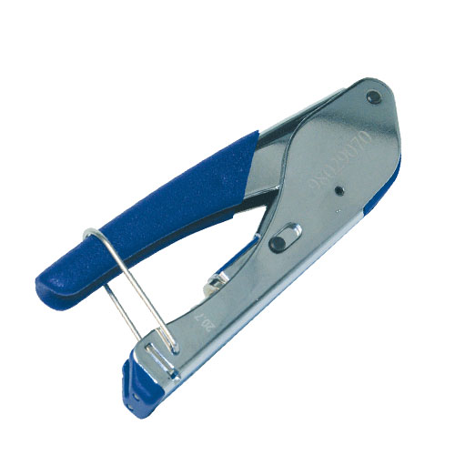

Pince à compression
http://www.yesss-fr.com/produits/620...-0_144_373.jpg
Fiche "F" à compression:
http://www.crtsat.fr/img/p/274-377-thickbox.jpg
