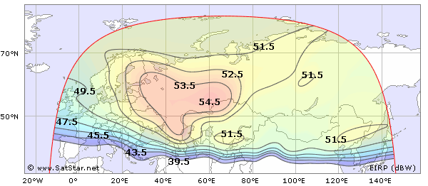

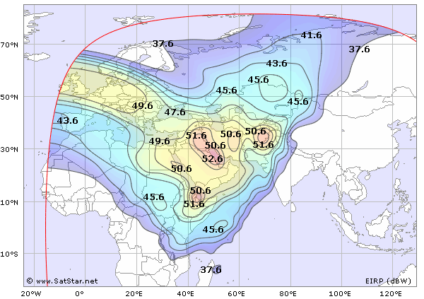

    qlq infos:
    - faisceau middle east / europe bande ku:
    - faisceau russie bande ku:
    il emet aussi en bande c
    donc : quel est votre mode de reception: bande c, bande ku?

    un tableau de correspondance ( poste par llexam,membre du forum)
    5 914
    les chaines concernees emettent en bande c
    le diametre necessaire ,pour vous est de 2,40 m et c'est un minimum ( 3,00 m conseille)
    carte pire pour ce faisceau:
    la reception est possible...mais il faut un bon diametre de parabole,et un peu de chance,la france est couverte,theoriquement, le faisceau,dans les faits peut s'averer plus etroit
    Dernière modification par cricri ; 01/12/2012 à 13h46.
