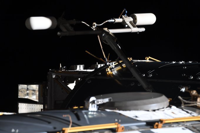

  7. #5847
    5 944
    Une photo d'antennes de l'ISS
    Source et plus d'infos ici:
    https://twitter.com/Thom_astro/statu...429785604?s=19
    Merci Thomas Pesquet
