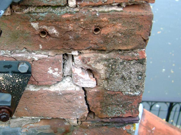

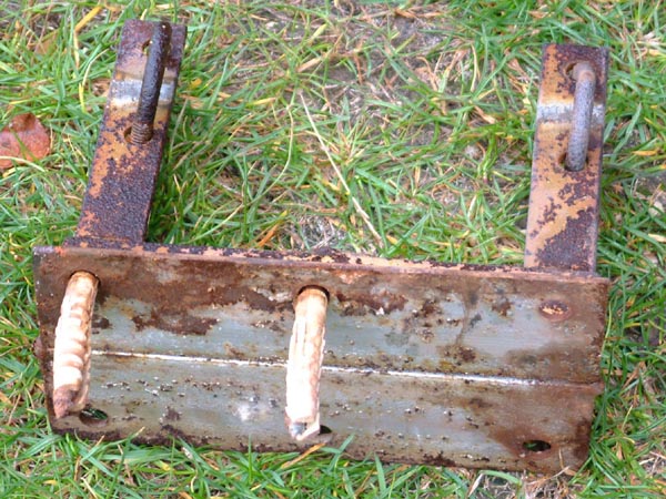

    comment detruire sa cheminee:
    une fois demontee,voici les degats:
    la fixation,ou du moins ce qu'il en reste
    notez que ca tenait grace a 2 chevilles plastiques!!!!! inconscient!!!!

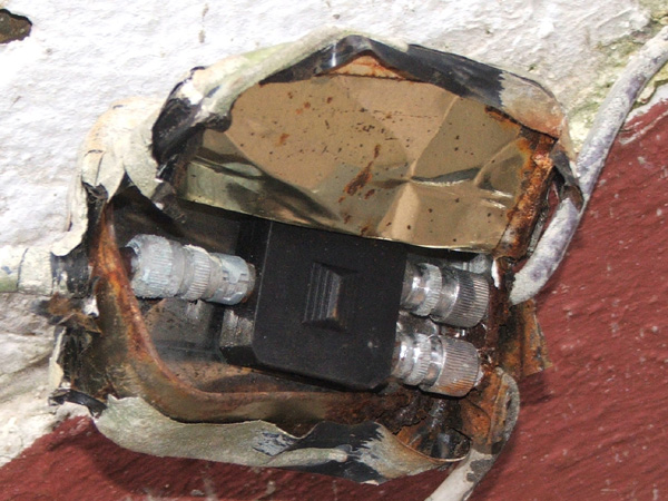

    trou ds le toit,pas d'etancheite,boitier noye ds le plafond dans une petite boite metallique de recup+ humuidite= moisissure et tout le toutime
