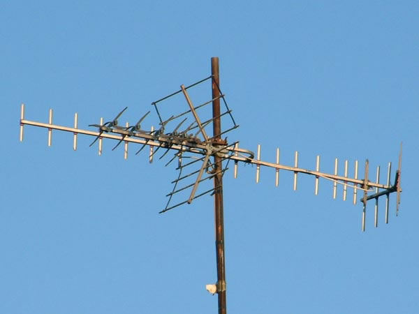

    en principe,deux antennes visant deux polarisations differentes se doivent d'etre eloignees l'une de l'autre ( au moins un minimum)
    visiblement,celui ci n'a pas l'info

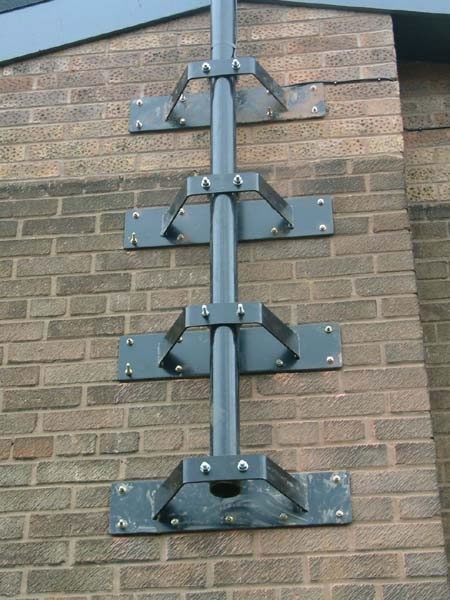

    fixation d'un tube de 9 m, l'installation ne permettant pas de hautbanage....le tube ultra resistant a ete fait sur commande....la,pas question d'emboiter plusieurs tubes
  8. #528
    5 947
    une installation hors normes..

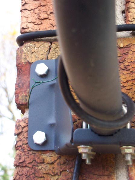

    cable ecrase sous la fixation + enroule autour du mat= problemes

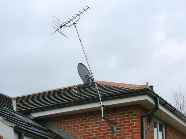

    trop haut,trop lourd,trop haut...bref trop!!
