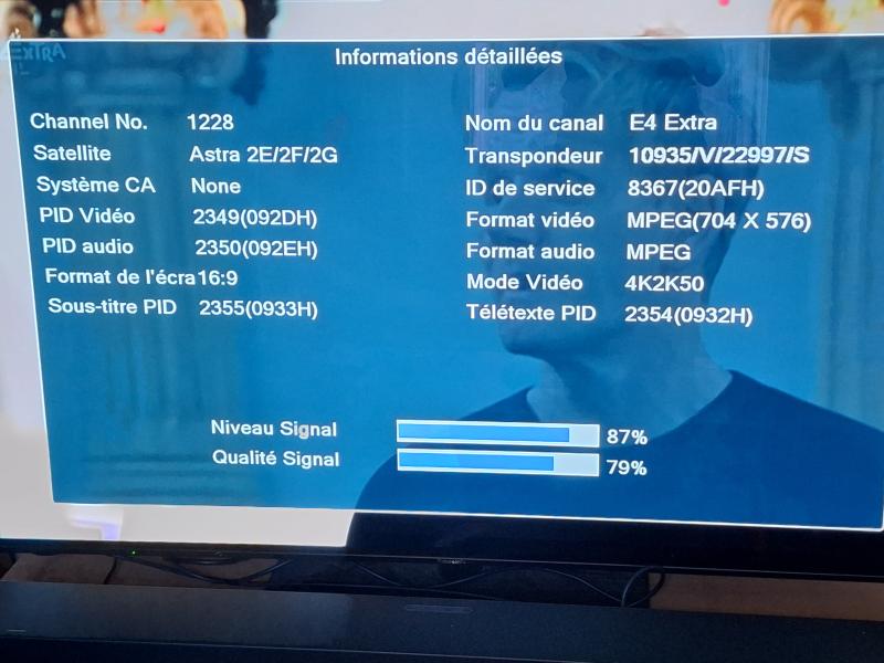

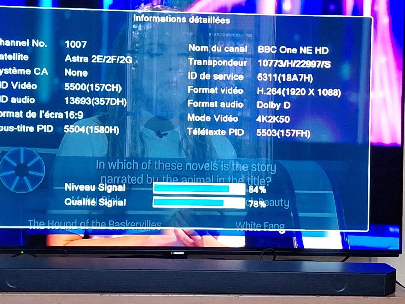

Sur 28,2°E
- 10936V : Force 93% , Qualité 98%
- 10991V : Force 31% , Qualité 0%
BigBisat centrée sur 9°E, Octagon SF8008, Ariva 255 Combo S, TBS 6903
Je pense que je devais être pointée sur le 29est(sat fictif) ou 30e, pour recevoir ainsi le 31e. Car depuis je ne le reçois plus après avoir pointé correctement le 28est.
tv connectée, Panasonic tx55gz950. Parabole métronic 49*55 cm. décodeur strong tntsat. Sat: Astra 19.2e.
