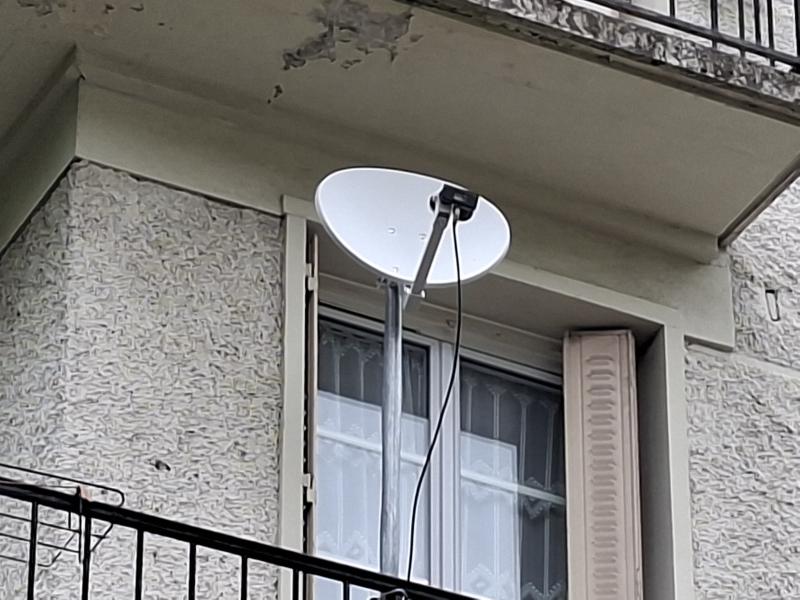

    J'ai remis ma petite parabole de 55 cm et j'ai mis un lnb monobloc 6°:
    j'obtiens Astra 1 (lnb1) et Astra 2 (lnb 2)
    tv connectée, Panasonic tx55gz950. Parabole sédéa 85 cm. décodeur gtsat media uhd v8. Hotbird-13e (lcn italy)
    Membre Avatar de Valentin07
    novembre 2019
    BURGUNDY
    718
    Pour avoir un signal un peu plus "fort" pour Astra 2, j'ai mis le collier lnb 2 en principal et lnb 1 en "dehors". Puis j'ai pointé en premier lieu Astra 28.2est:

    As-tu optimisé la rotation du LNB sur son axe pour recevoir Astra1 ?
    Car chez moi le LNB doit faire un angle beaucoup plus important pour cela:
    Images attachées

    Oui, je l'ai fait. Idem pour l'élévation antenne

    Si je comprends bien, vous utilisez une LNB monoblock standard 6° Astra/Hot bird, prévue pour parabole de 80cm, avec une plus petite parabole pour faire du 9°???
    Pour ma part j'utilise une parabole simple LNB de 65 pour Astra2 anglais, plus une parabole de 85 double LNB pour astra/Hotbird et en 4 une parabole 80 sur EutW5B avec un commutateur diseqc 4 voies.

    oui. çà m'est déjà aussi arrivé avec une 65 cm. Si je fixe sur le 28.est en monobloc 6°, j'obtiendrai le 36est!

    C'est dû au fait que le bras d'une 60 cm est plus court que celui d'une 80 cm (de l'ordre de 3/4).
    De ce fait la différence angulaire devient 6 x 4/3= 8° environ.
    La valeur exacte dépend des longueurs de bras effectives.
