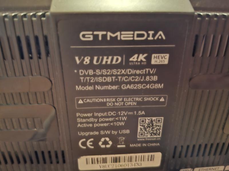

    6 530
    Quels sont la marque et le modèle de ce décodeur ?
    Membre Avatar de Valentin07
    novembre 2019
    BURGUNDY
    720
