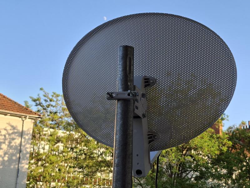

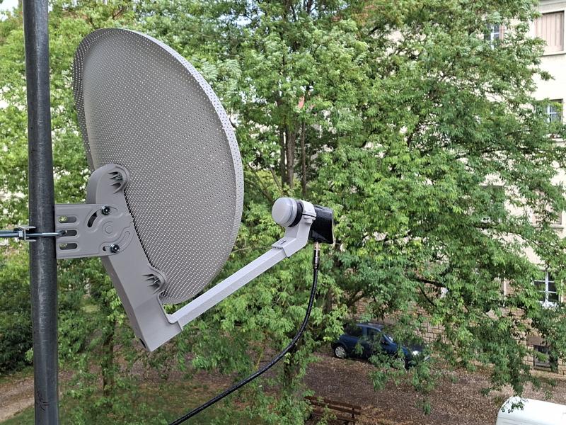

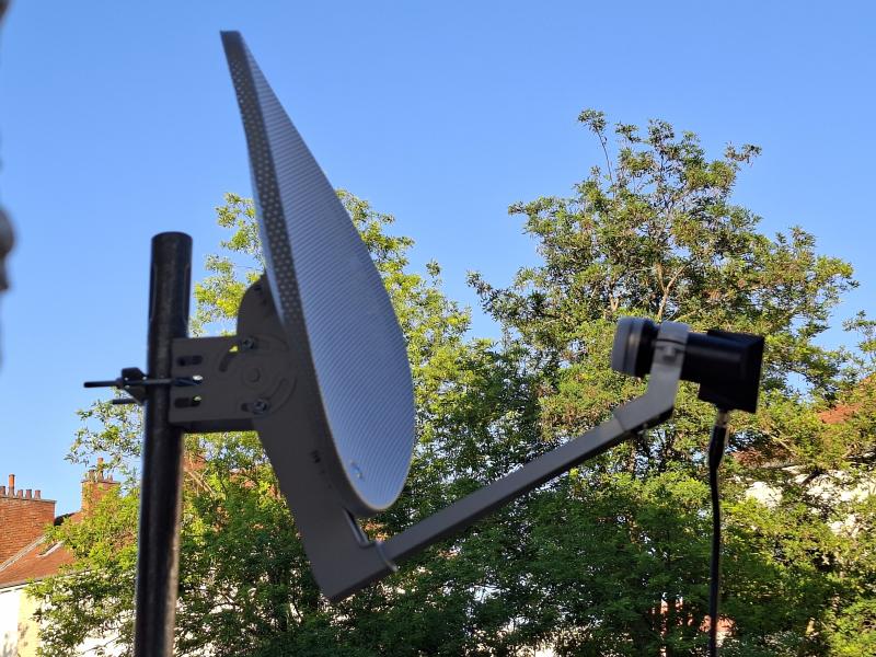

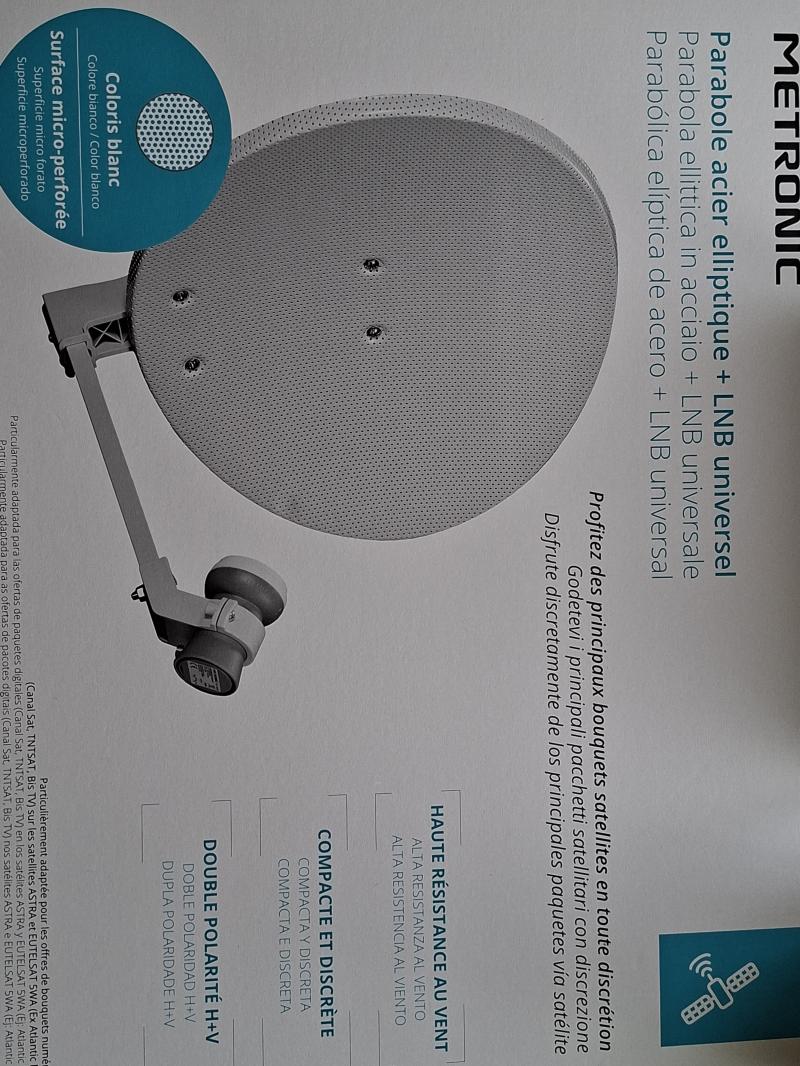

    J'ai acheté cette parabole de 52*45 cms (métronic):

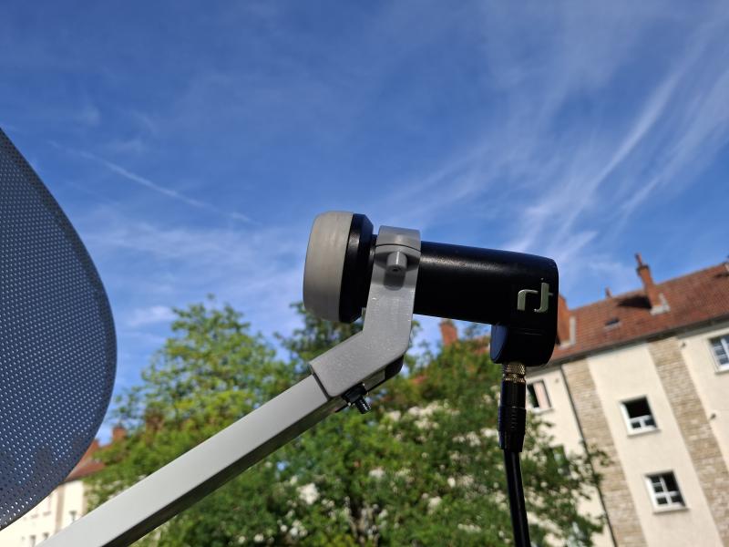

    je lui ai adjoins, ce lnb:

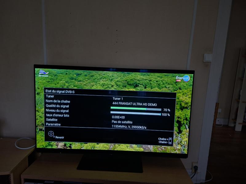

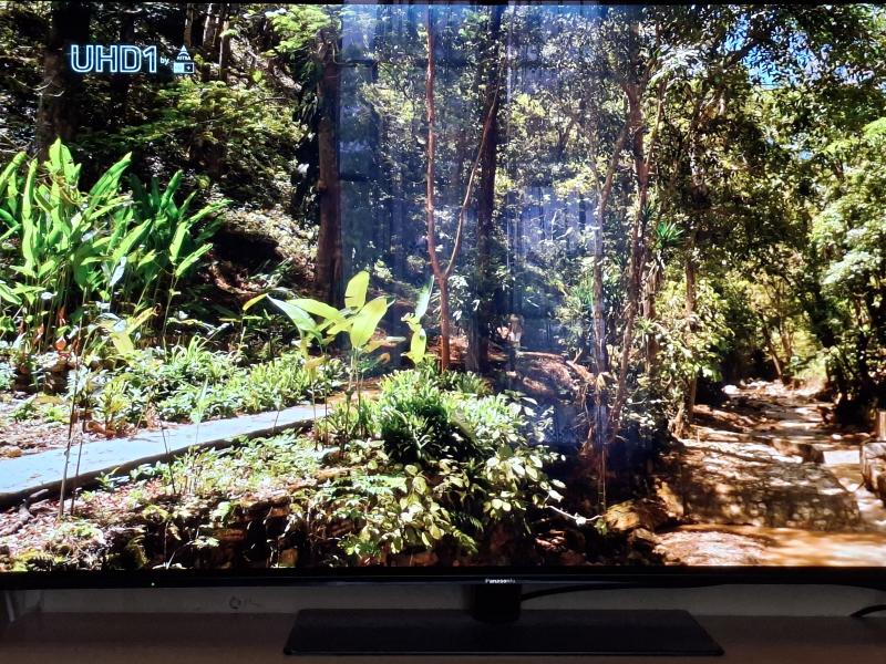

    expérience faite sous la pluie d'orage et tonnerre (coupur d'une demi seconde):

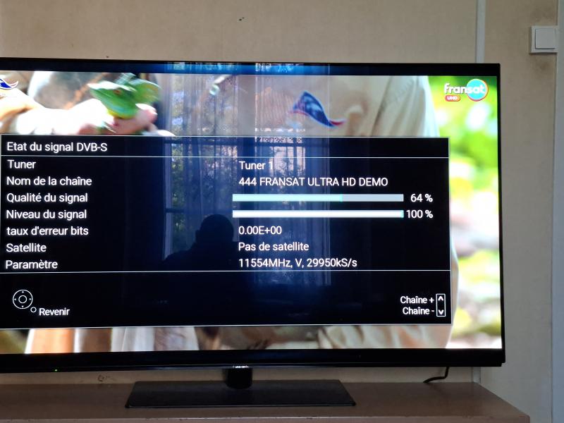

    je suis conscient que cette parabole est "capable" de ne recevoir que Astra 1 et non (comme la pub le dit: Hotbird et Eutelsat 5 Ouest (Fransat). J'ai essayé, je ne capte que les chaines Astra : 1,2 et 3.
    Je n'en reviens pas qu'une 45 cm ne coupe pas trèq longtemps (par fortes pluies) les chaines Astra 19.2e.
    Satbeams me préconise une 60 cm pour ce sat et 48 cm pour hotbird ou Eutelsat 5 Ouest. Alors que je pense que c'est le contraire. Pour Hotbird, ce serait une 75 mini et pour le 5 Ouest, je verrai du 80 cm mini!
