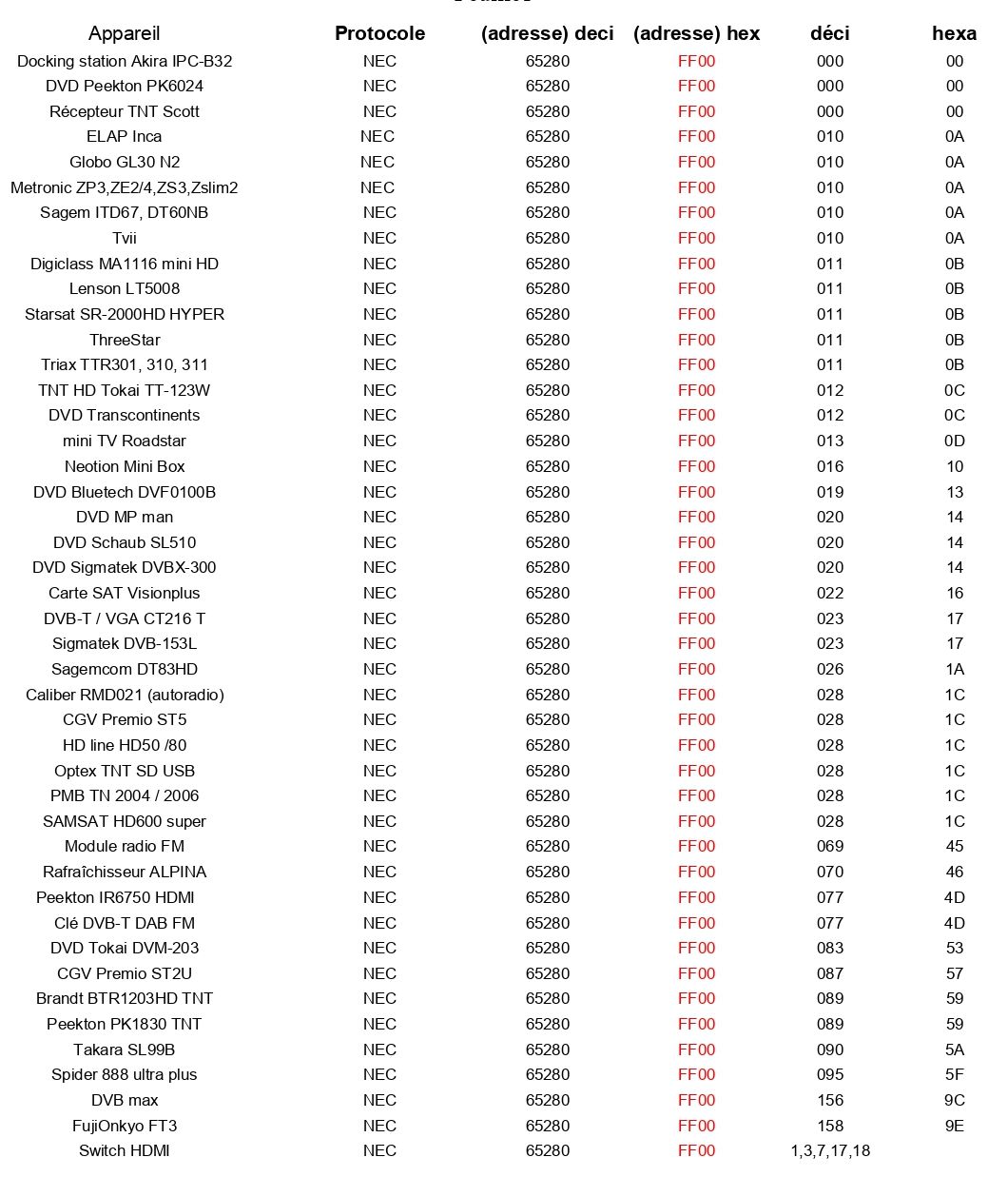

    Bonjour kiki37. Je possède aussi un répartiteur hdmi à 4 entrées mais quand avec sa télécommande je change de source dans le sens croissant de gauche vers la droite, il y a un petit problème sur mon dvbt, et bien les chaînes changent aussi dans le sens croissant !

    Probablement parce que les télécommandes utilisent le même code (le code "NEC" ? ) employé par la plupart des fabricants avec une totale liberté quant à leurs fonctions
    3 062
    En particulier beaucoup d'appareils utilisent l'adresse "poubelle" 65280 (notamment les switches HDMI et pas mal de décodeurs TNT).
    S'ils sont dans la même pièce, des conflits sont à prévoir.
    Voir si dessous les appareils que j'ai relevés qui utilisent cette adresse, il y en a bien sûr beaucoup plus.
