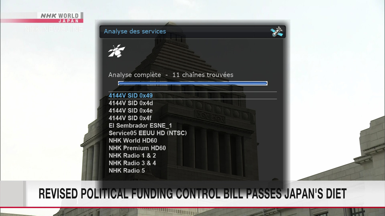

pour les 4 transpondeurs dont les chaines sont reçues, la puissance signal 80% parait bonne mais qu'en est-il de la qualité signal ?
Idem pour les autres transpondeurs dont aucune chaine n'est reçue, quelle est la qualité signal ?
Car d'après les photos, les chaines que tu reçois font partie des plus faciles (sur Lyngsat elles ont un C/N LOC voisin de 7 voir même pour les chaines NHK un C/N LOC de 1, alors qu'à quelques exeptions près la plus part des autres chaines de ce satellite ont un C/N LOC voisin de 10)
Que le transpondeur soit détecté n'implique pas que les chaines soient reçues, car si le bargraphe qualité n'est pas très élevé les chaines ne sont alors pas mémorisées.

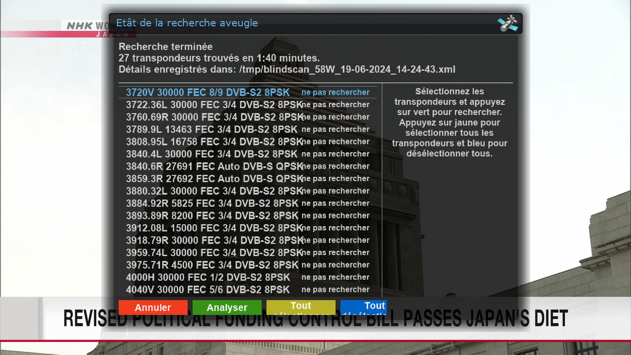

oui je comprend et mercis herve02 la recherche blinscan il attrape bien les fréquense avec signal petit ou grand ,il mais en place ceux qui sont les plus fort , mais j'ai tester les autre fréquense une par une le signal au minimun et de 50% je parle bien sur pour la bande c et non la bande ku on ma toujour dit que le vu+duo2 etait le meilleur recepteur pour la bande c et surtout pour la recherche blinscan peut on modifier les paramétres du vu+ pour qu'il puisse aussi enregistré ces fréquense qui manque ?
j'ai remarquer aussi une chosse j'ai 4 lnb bande c si je change de lnb je fait une recherche blinscan la ces chaines qu'il me manque il les mais en memoire es ce que ca viendrais de la polaristtion 13volt 18 volt qui inverse , et j'ai vue aussi que sur king off sat ou mémes chez flysat la polarite circulaire gauche et droite sur le vu+ ces inversé

Je n'ai pas de VU+ mais tu dois pouvoir entrer manuellement chaque fréquence des transpondeurs pour qu'ils soient mémorisés, et ensuite tu lances la recherche normale (non blinscan) des chaines.
Maintenant si avec d'autres LNB les chaines sont trouvées, celà ne vient pas d'une erreur dans la configuration de la polarisation.
C'est peut être ton LNB actuel qui a un problème puisqu'avec les autres LNB ça fonctionne.
D'après tes photos ton VU+ est paramétré ainsi:
polarisation Verticale = polarisation Gauche
polarisation Horizontale = polarisation Droite
Ce qui me parait correct.
