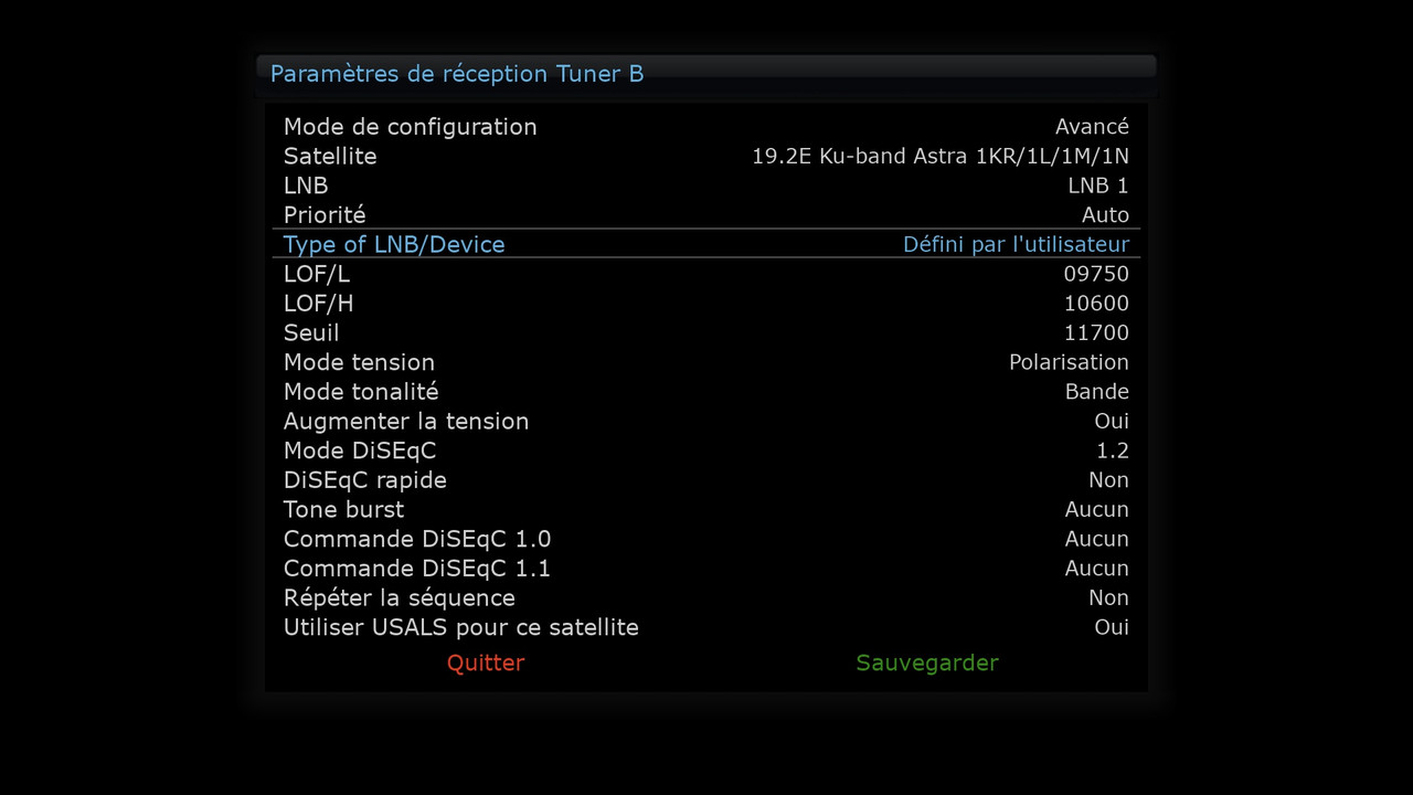

    Ce LNB a 2 sorties, l'une pour la bande C, l'autre pour la bande Ku.
    Il faut donc soit un récepteur avec 2 entrées SAT, soit un commutateur DiSEqC à 2 entrées s'il n'en a qu'une.
    En bande KU il a apparemment les mêmes caractéristiques qu'un LNB universel ordinaire, donc on peut choisir ce type de LNB pour une config automatique.
    Ou en manuel:
    -OL 9750 en bande basse (pas de 22 kHz)
    -OL 10600 en bande haute (22 kHz on)
    -13V en polar verticale / 18V en polar horizontale.

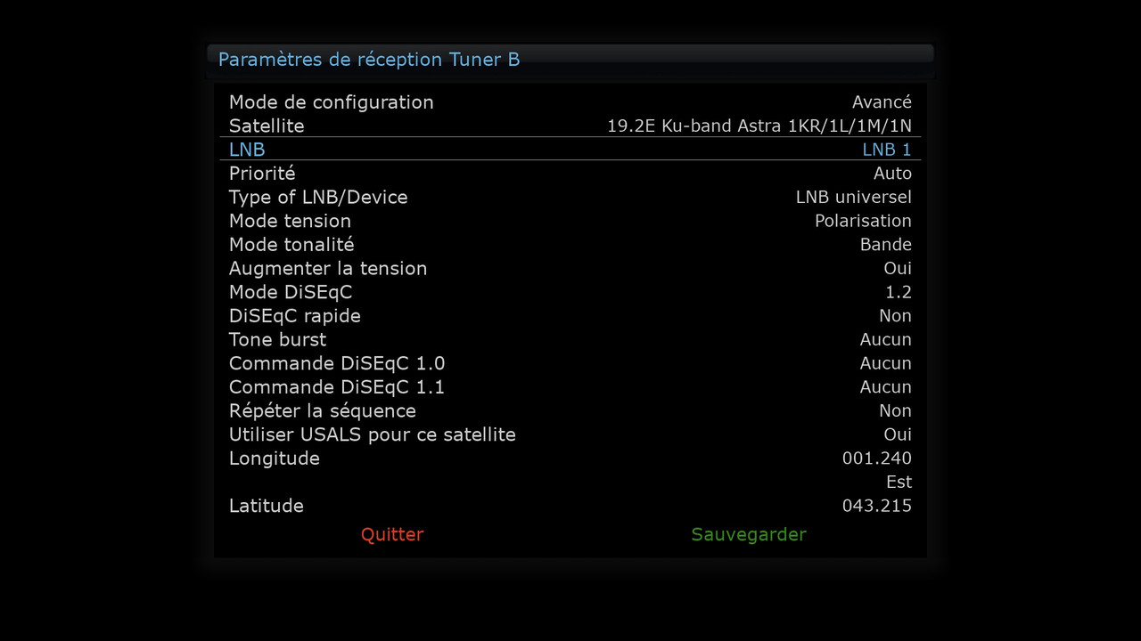

    491
    voila je ne reçois que 2 transpondeur le signal et ok a 98% mais pas de transpondeur en + en mode universel
    VU+ DUO2,ULTIMO
    mesureur satlink ws-6908SE
    Membre Avatar de chistera™
    décembre 2019
    pays basque
    491
    voila le resultat en mode lnb universel
    VU+ DUO2,ULTIMO

    Bonjour chistera,
    en effet c'est très étrange, recevoir avec un signal nul (Niveau 0% sur la photo) ces transpondeurs sur Astra 19,2 qui est pourtant un satellite puissant et celà avec des transpondeurs répartis en bande basse, haute et polarisations horizontale et verticale !!!
    Oui là il y a un gros souci.
    Il faudrait vérifier qu'il n'y a pas un problème côté raccordement du LNB au coaxial.
    Ou alors peut être est-ce le pointage de la parabole qui n'est pas bon, ou le LNB qui a un problème
    Dans DVB Dream, "Type de LNB" est bon mais comment est paramétré "Type de Diseqc" ?
    Vous pouvez aussi essayer de faire une recherche manuelle dans DVB Dream en tapant quelques transpondeurs autres que ceux présents pour voir ce que ça donne.
    Il serait bien aussi de regarder combien il y a de transpondeurs dans le fichier 0192.ini de DVB Dream (dans C:\dvbdream\Transponders)
    Dernière modification par herve02 ; 18/02/2024 à 12h25.
