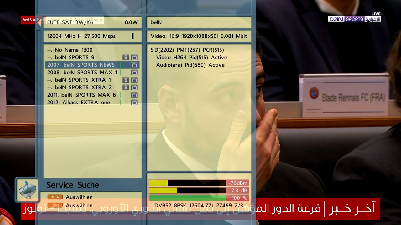

    Vous parlez donc de 12604 H 27500 sur 8°Est
    de mon coté c'est recevable avec 1.80 ( 9dB) a la hauteur de Prague a 400 km à l'est des frontières Francaise
    Je pense donc que du coté du sud de la France cela ne doit pas être si difficile que cela
  2. #12
    septembre 2018
    216
    et je viens de regarder avec une 1,20m ; cela passe aussi avec 7,3dB ( aujourd'hui le temps est beau avec 2°)
    il est possible que le beam est une anomalie beaucoup plus au nord et franchement plus à l'est , sinon il n'y a pas de raison que
    dans le sud de la France avec 1,20m bien montée cela pose problème

    ok merci a tous pour vos réponses,
    Ici sur a code d azur pour les bein seul le 8W est possible avec une 180 pour avoir quelque chose de stable.
    En ce qui concerne Es-hail-2 tjs sur la cote d azur c est pas possible du moins de façon raisonnable.
    Merci a tous pour vos confirmations
