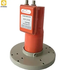

    Membre Avatar de chistera™
    décembre 2019
    pays basque
    491
    moi j'ai ca et ca marche trés bien la mti plus haut je les acheter aussi chez 2galli j'ai fait des essaie elle et moins puisante que celle que j'ai
    https://www.ebay.fr/itm/195829517495...Bk9SR56T7YuqYg
