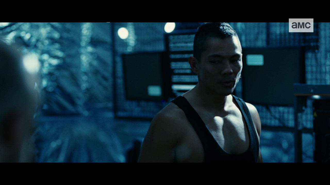

    voila depuis quelque jour sur le sat 40.0wouest en bande c certain transpondeur sont plus puissant et vue le lnb que j'ai a ce que on ma dit cetait de la merde ben voila il marche a merveille photo en desous
    et voici le signal recus sur le bouquet AMB bresil signal de snr 81 % agc 89%

    Hello Chistera .
    A 40 Ouest, en bande C, le faisceau HemiEast est recevable avec une 130, en nominal .
    Les chaînes AMC sont d'excellent niveau ( C/N lock = 9.4 ) .
    Comme ta parabole fait 80% de plus en diamètre que le minimum requis, ça laisse de la marge, pour permettre à n'importe quel LNB, même les pires, de fonctionner .
    Note qu'un LNB bande à 12K de bruit, ça n'existe pas sur cette planète ...
    Essaie le faisceau " Global " de SES 5 , par exemple 4089 ou 4094 . Là, tu verras les différences .
