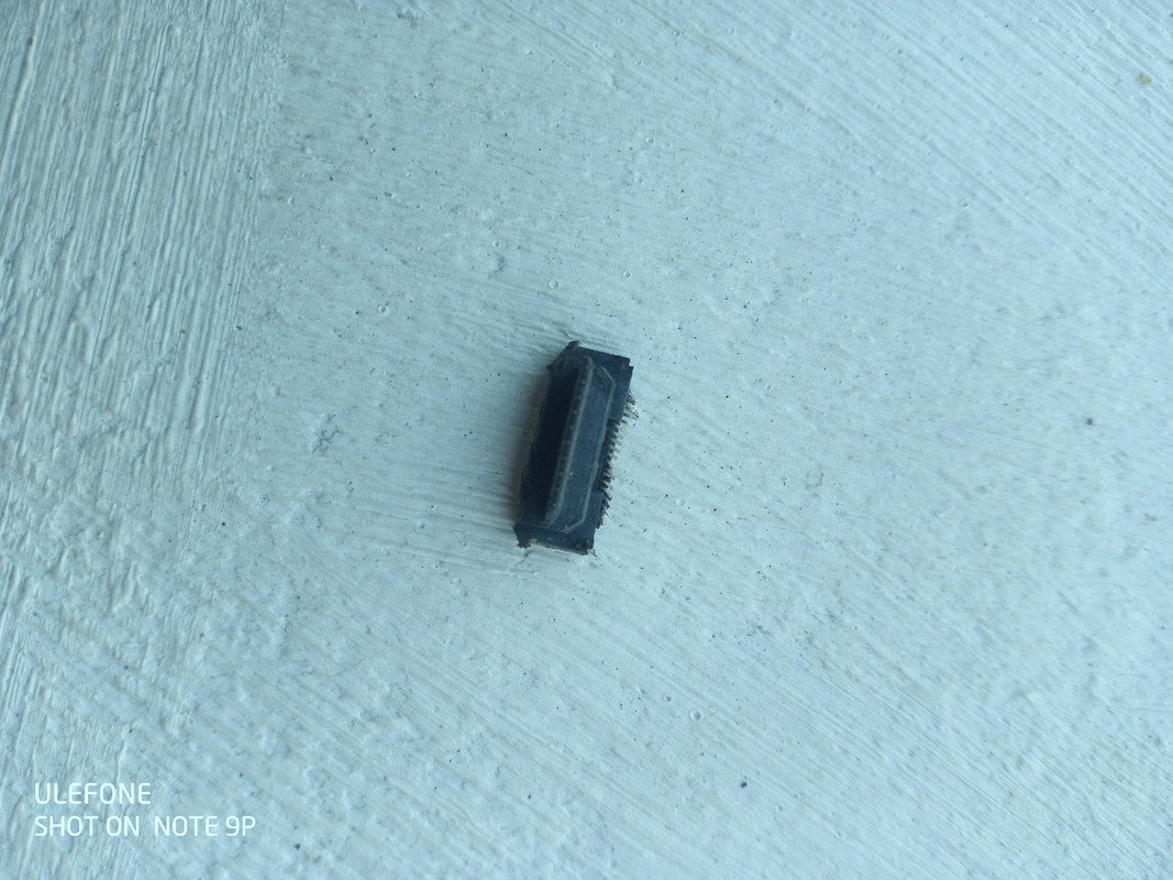

    voila je ne trouve plus le port actif sur mon duo 4k se j'ai essayer de changer de cable hdmi , et mémes la tv pareil j'ai regarder dedant et le port a etait casser que faire ?
    VU+ DUO2,ULTIMO
    3 020
    Comment le port est-il cassé ?
    Si c'est les soudures sur le circuit imprimé et si tu es un as du fer à souder, tu peux essayer de les reprendre.
    Peux-tu poster une photo du port HDMI "cassé" ?

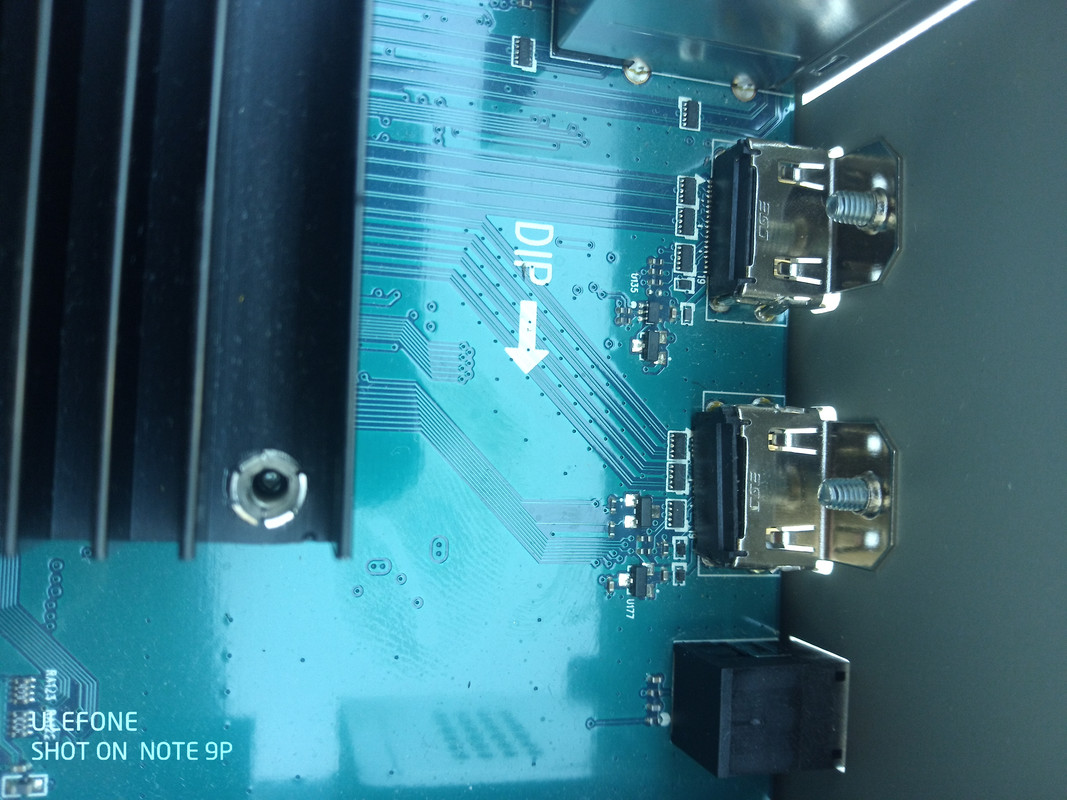

    ok voici la photo
    es ce que je doigt le remplacer par ca
    https://www.amazon.fr/AERZETIX-Conne...s%2C97&sr=8-11
    Dernière modification par chistera™ ; 09/03/2023 à 13h06.
    VU+ DUO2,ULTIMO
    septembre 2012
    Aisne
    137
    Bonjour chistera, cela risque d'être un peu délicat à souder (19 fines soudures à réaliser), et plus fragile car celui que tu as trouvé ne prévoit pas de fixation par vis.

    Bonjour chistera,
    Tu as deux prises HDMI : HDMI IN et HDMI OUT, tu te sers de la prise HDMI OUT vers l'ampli audio/vidéo ou directement vers le téléviseur ou vers le projecteur, un électronicien pourrait-il remplacer la prise HDMI OUT défaillante par la prise HDMI IN si ces prises sont absolument identiques ? Quel est l'utilité de la prise HDMI IN ?
    Panasonic TV-55Z95AEG
    3 020
    Reste à voir si les cotes correspondent
    Au niveau de l'écartement des des contacts, cela correspond forcément mais je pense que cela doit aussi correspondre pour les soudures du blindage et de position de la vis de fixation arrière.
    septembre 2012
    Aisne
    137
    Bonjour chistera,
    ... remplacer la prise HDMI OUT défaillante par la prise HDMI IN si ces prises sont absolument identiques ...
    Il me semble d'après la photo de chistera que c'est la prise entrée HDMI IN qui est cassée, donc moins gênant que si cela avait été la sortie HDMI OUT.
