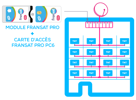

    Il serait plus rationnel d'abandonner la TNT pour le satellite à la condition de diffuser les chaînes gratuites en clair et de réserver la carte Fransat pour les chaînes payantes.
    Pour les particuliers une parabole avec un LNB single, un LNB Twin, un LNB Quad etc. selon les besoins.
    Pour le collectif Fransat Pro : (chaînes gratuites en clair).
    Qu'en pensez-vous ? grosse économie d'énergie et de maintenance des émetteurs et des ré-émetteurs.
    Par le satellite, on peut passer à l'UHD rapidement, en satellite on n'est pas limité par le nombre de chaînes comme avec la TNT.
    L'IPTV et le câble ne sont pas des solutions écologiques pour distribuer la télévision.

    Au départ la TNT était prévue pour pouvoir être reçue avec les antennes existantes pour la TV analogique dans la plupart des cas et il était prévu de ne garder que les émetteurs principaux qui permettent une couverture de l'ordre de 75% de la population et d'utiliser le satellite pour couvrir les "zones blanches".
    C'est cette solution qui aurait été la plus logique en évitant des frais importants de reconversion d'antenne à la majorité de la population, notamment aux antennes collectives. Et cela aurait évité des milliers de réémetteurs à la fiabilité douteuse qui souvent défigurent le paysage ...
    Quant à l'économie d'énergie de la solution Fransat Pro, ce n'est certainement pas le cas au niveau d'un immeuble ainsi équipé.
