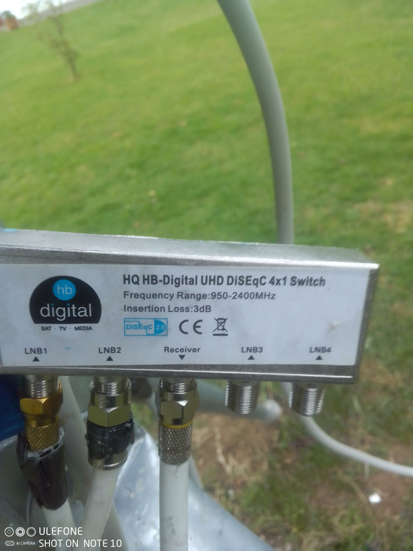

    Ha oui je vois mieux ton installation sur la première photo on ne vois pas tout ça a l'ai d'ètre pas mal mais je ne vois toujours pas comment se règle la verticale de ton mat ?????
    pour le reste le réglage avec le commutateur diseqC une sortie et deux entrées tu mesure avec un métrix ta sortie de courant
    ton lnb KU c'est le Grand tube
    L C est le tube du bas
    ps tu na besoin que d'un commutateur 2 entres et une sortie
    celui ci en a 4 pas besoins !!!!!
    Bon courage

    me suis planter ces celui la que j'ai comme commutateur
    j'ai mis lnb bande c sur 1 et ku sur 2

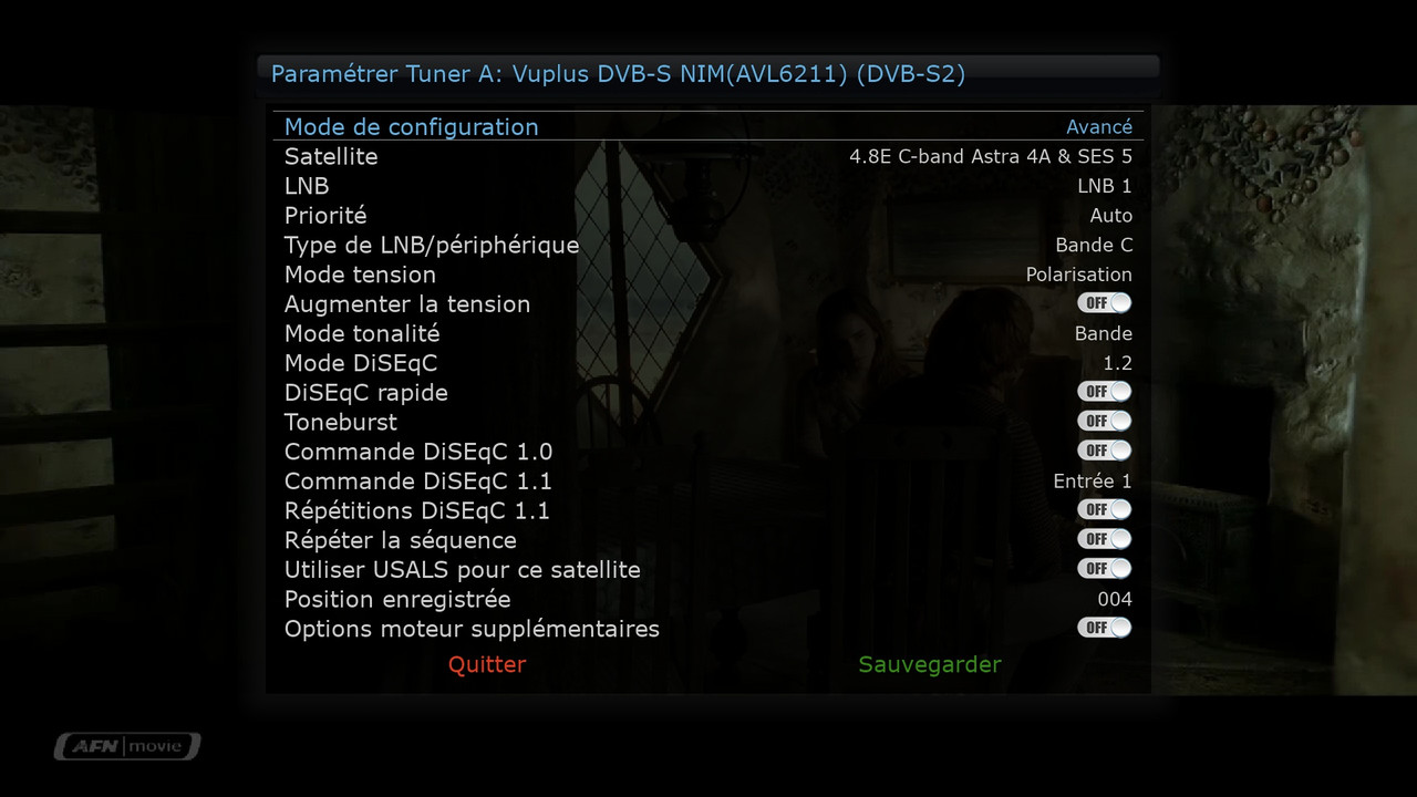

    apres je doigt configuré mon vu+ duo 2
    lnb bande c sur entré 1 ? j'ai le signal et les chaine sur le sat 4.8 est
    apres en bande ku mémes lnb la config
    je me demande si je me plante pas ?

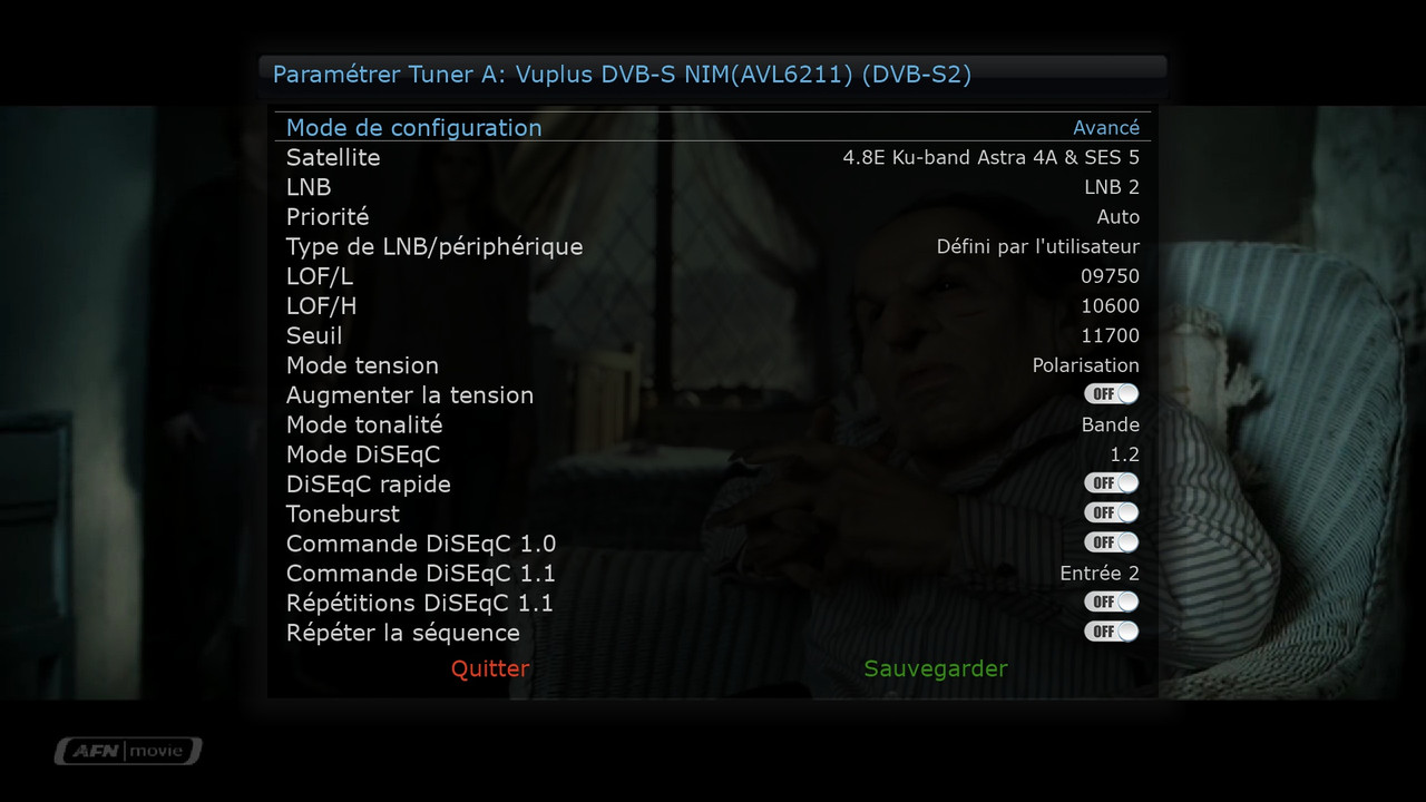

    Votre commutateur Disecq semble être un version 1.0 car il ne peut commander que 4 LNB
    dans vos paramêtres il faut donc prendre:
    Commande DiseqC 1.0 entrée 1 et entré 2
    et pas ( comme sur vos images 1.1)

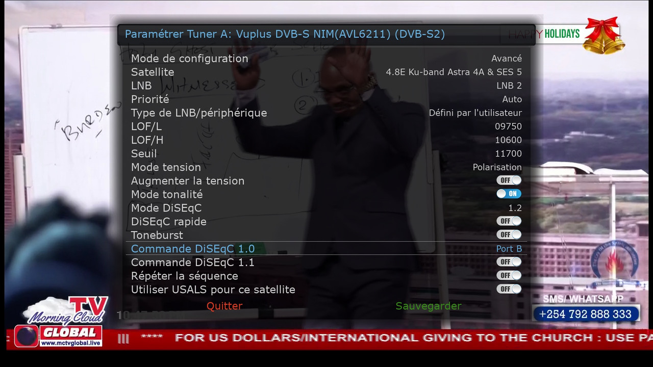

    voila j"ai mis comme ca
    pour le lnb en bande ku
    sur la commande diseqc 1.0 les sortis ces A.B.C.D pas plus
    bon ces ok sur A bande c ok et sur B bande ku ok aussi me reste plus cas affiner le lnb pour avoir plus de puissance sur le
    l'anneau scalar
    mercis

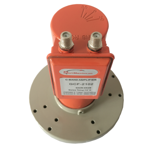

    JE VIENT DE VOIR AVEC CET ACHAT CE LNB BANDE C MARCHE VRAIMENT TRES BIEN
    15 JOUR A ATENDRE UN PEUT LONG
