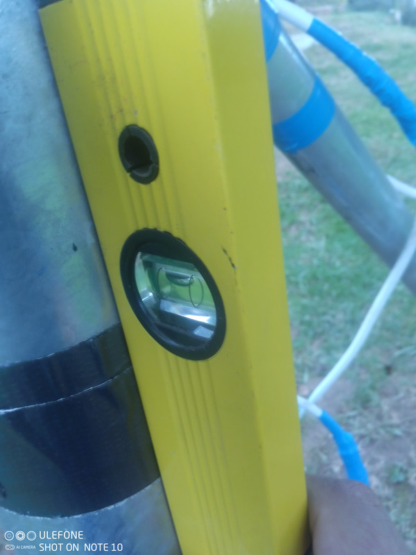

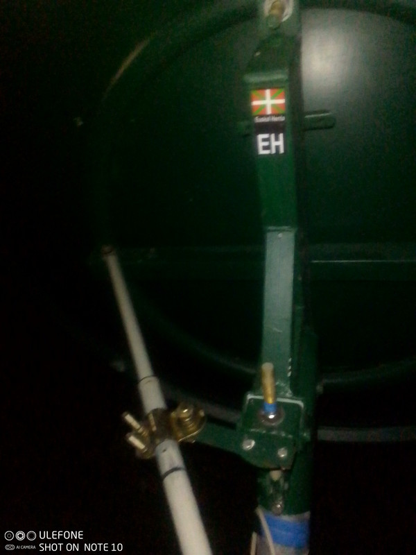

    voila je n'arrive toujours pas a bien regler ma parabole ou j'ai tout de 20.EST AU 40. WOUEST apres le reste que dalle en plus j'ai une boussole qui a fait la guerre et personne ici dans mon bled pour m'aider ca fait plus de 1 ans que je galére je crois que la bande c vas s'arreter pour moi j'en et gros sur la patate...

    Salut, 20° à l'est, ça ne fait pas bien bas, à mon avis trouve un niveau et regarde ton mat, il ne doit pas être droit et c'est là qu'est le problème, il faut être parfaitement bien réglé sur le devant/arrière et droite/gauche au niveau mat, sinon c'est mort.....

    Et dans l'autre axe ? (il faut la verticalité dans l'axe nord/sud mais aussi est/ouest )

    voila j'ai regarder ca les niveaux etais correct
    nord /est /sud/ woeust

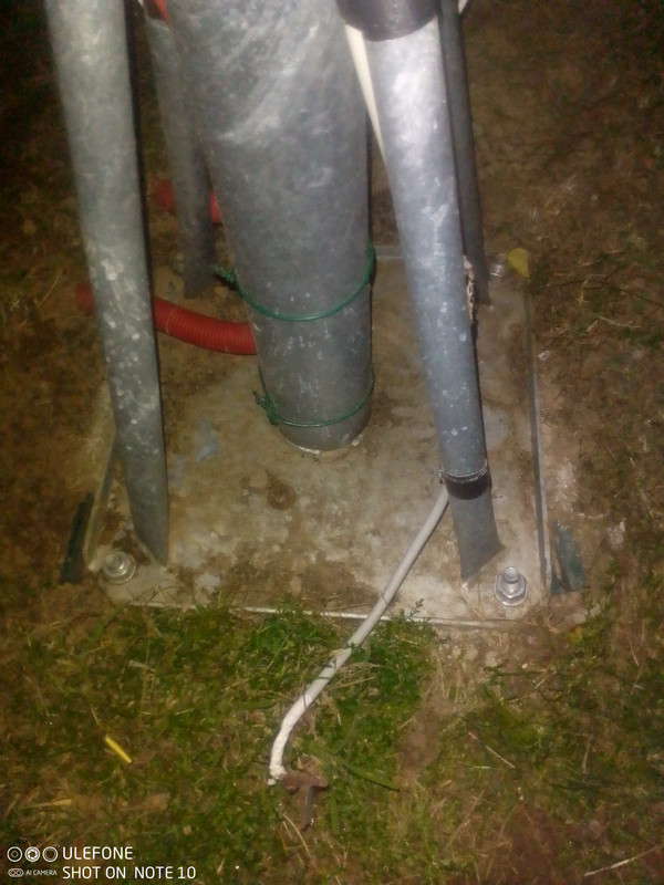

    les soins a apporter pour l'installation d'une antenne importante est surtout mécanique
    il te faut un niveau électronique https://ibb.co/D1fStpb
    pas de tube en Aluminium ( qui se déforme au divers serrages)
    tube en acier diamètre 76 mm Ep = 3 mm
    sur une plaque acier de( 1m50x1m50 EP = 6 ou 8mm) souder sur la plaque avec 4 Triangles souder a la base du tube et sur la plaque
    Une dalle en Béton préalablement coulée avec 4 tiges filetées le tout fixer sur cette dalle avec en dessous de la plaque 4 écrous qui serviront de réglage pour la verticabilité du tube et normalement pas de problème si installé comme décrit
    bon courage

    voila 1.50cm de beton en profondeur avec le mat et la monture polaire vendue en mémes temps que la parabolle
    voila ma parabolle

    Bonjours
    merci pour les photos
    mais ta plaque me semble petite 1mx 1m perso j'aurai préféré plus grand
    ensuite tout dépend de la planéité de ta dalle en béton
    comment fait tu les réglages verticale de ton mat ???????
    ensuite l'emboitage de l'antenne sur ton mat ne doit pas avoir de jeux sinon déréglage lors du serrage

    voila la photo plein jour
