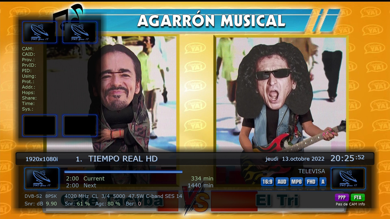

    j'ai une question la je suis sur le sat 47.5 wouest en bande c
    es ce que je doigt étres pile signal plein pot ou descendre ou monter un peut pour arc azimut

    Sur ton message précédent, la bonne fréquence, que je te conseille de créer et de scanner en manuel, pas en lançant un blindscan, c'est 4025 , pas 4020. Sur ce TP de SES 14, recevable dans de bonnes conditions chez toi avec une 170cm, le SNR devrait être plus élevé. Sur ce sat, il y a plein de TP qui réclament d'être largement au-dessus en qualité pour synchroniser . Mais bon, avec juste le SNR, on ne peut pas dire grand-chose, il vaudrait mieux le MER ou le BER mais là il donne BER 0 ...
    Note cependant que 47.5W , c'est loin de l'axe... Si tu as déjà ça, et la même chose coté Est à plus de 40°, tu n'es pas loin d'être bon.
    Par contre si tu n'as pas le même résultat coté Est, c'est que le réglage global n'est pas bon.
    On peut tangenter la voûte entre l'axe plein Sud et l'Ouest mais s'en écarter quand on va vers l'Est .
    Quand on est bien plein Sud et bien vertical, on obtient les mêmes résultats à l'Est et à l'Ouest.
    Après on affine l'inclinaison de la monture pour taper pile aux deux extrémités.
    Tant que le comportement n'est pas similaire à l'Est et à l'Ouest, on commence par affiner plein Sud et verticalité, sinon quand on améliore un coté, on dégrade l'autre .
    Il suffit d'être décalé de 1° par rapport au vrai Sud géographique pour avoir le foyer décalé de 20mm quand on va chercher loin.
    C'est pas comme avec une 80cm pour recevoir juste 19/13/5W .La, ça ne joue que de quelques millimètres, on peut se permettre de faire "à peu près".
    Amicalement ,

    OK BRUNO JE VOIE CE QUE TU VEUX DIRE DERNIERE QUESTION LE MER ou le BER DOIGT ETRE LE PLUS ELEVER POSSIBLE , LA MAXIE SUR LE 47.5 WOUEST JE SUIS A 39 % AU SIGNAL SNR JE SUIS A 74%

    Hello . C'est déjà bien, mais loin de l'idéal. Sur ce sat il y a des TP qui montent très haut en qualité.
    Le MER doit être maximum ( en DB ) mais le BER, c'est le taux d'erreur; c'est un nombre très petit. On peut trouver des valeurs du style 0.0003 , 0.000007 ... Généralement exprimées sous forme scientifique ( x .10 puissance -6 ...). Plus le BER est petit, mieux c'est.
    Regarde si tu ne vois pas une valeur qui s'appelle LKM ou LM . Aussi fiable que le MER , il te donne la marge que tu as avant désynchronisation. Plus il est grand, mieux c'est ( LKM = MER - C/Nlock )
