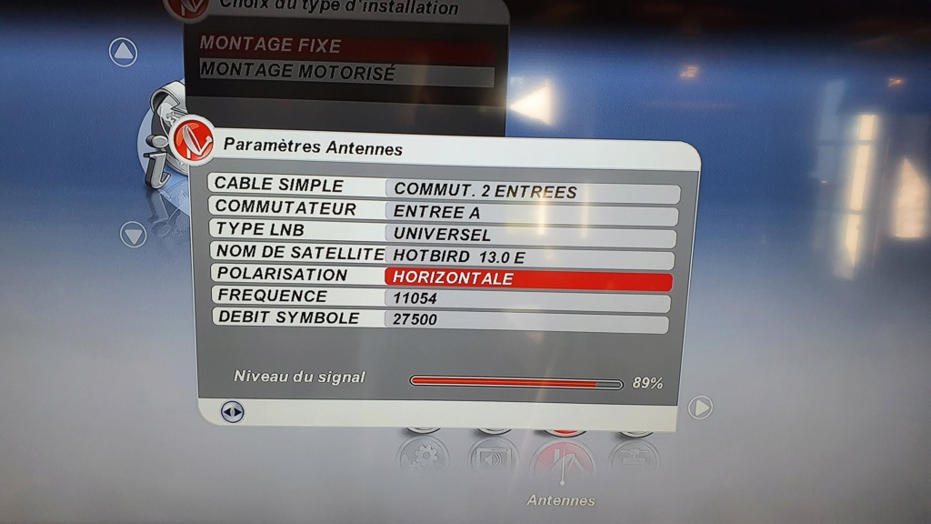

    Dans le menu du récepteur je me suis mise sur les paramètres d’antennes et j’ai les infos suivantes :
    Paramètres d’Antenne
    CABLE SIMPLE : COMMUT. 2 ENTREES
    COMMUTATEUR : ENTREE A
    TYPE LNB : UNIVERSEL
    NOM DE SATELLITE : HOTBIRD 13.0 E
    POLARISATION : HORIZONTALE
    FREQUENCE : 11054
    DEBIT SYMBOLE : 27500
    NIVEAU DU SIGNAL : ~89%
    COMMUTATEUR : ENTREE B
    NOM DE SATELLITE : EUTELSAT 5 WEST 0.5.0 W
    FREQUENCE : 12543
    NIVEAU DU SIGNAL : 0%
    Lorsque je mets sur polarisation VERTICALE sur l’entrée A, je monte même jusqu’à 99%
    Mais toujours aucun signal pour l’entrée B.

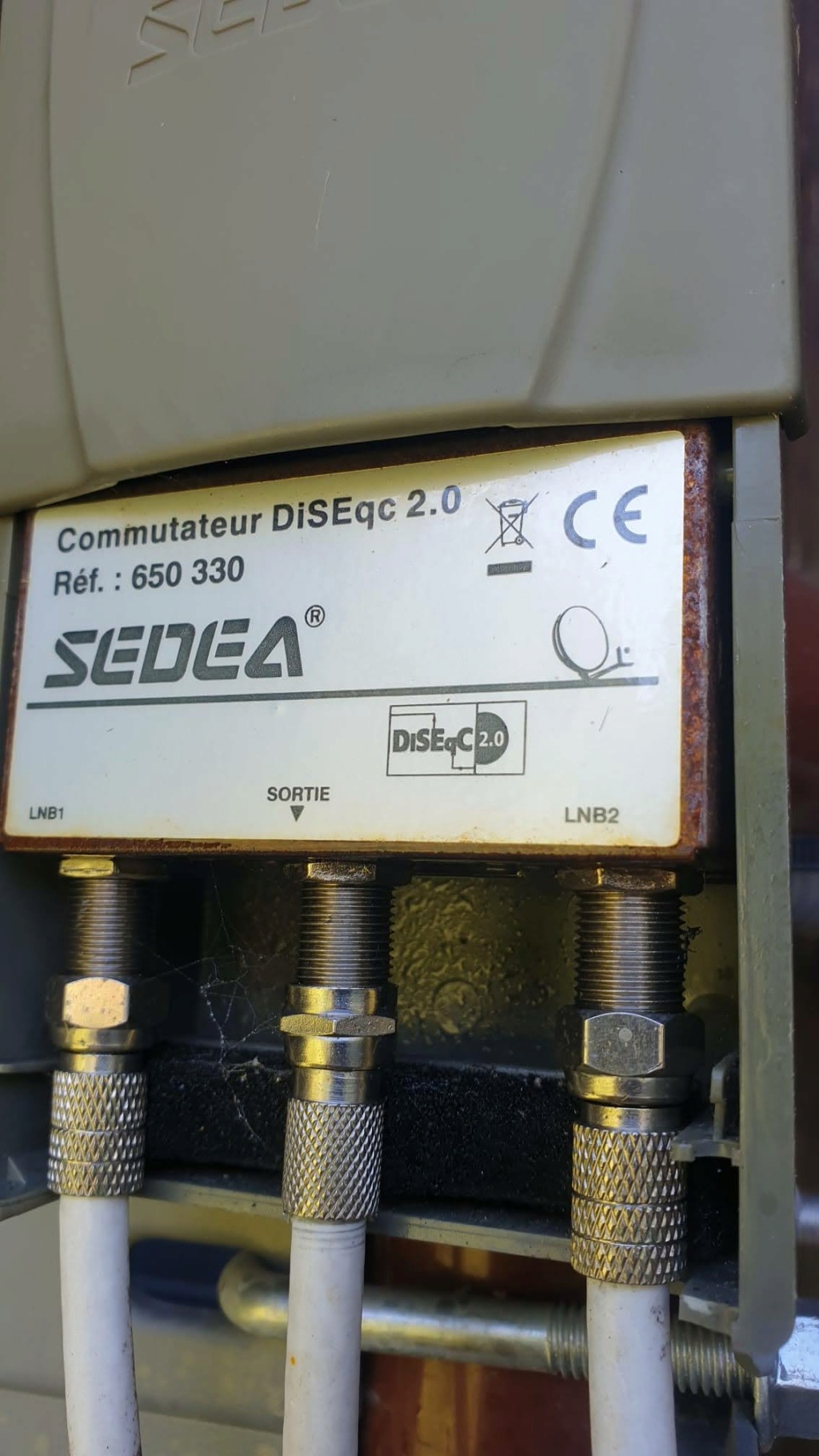

    - On a démonter le câble sur la tête LNB qui pose problème, mis un peu de spray pour fils électrique et rebranché. A force de bouger quelques trucs le signal de l’entrée B oscillait entre 35%, 40% et 0% . Pour terminer sur 0% au final.
    - On a démonté et remonté les câbles sur le commutateur DiSEqc 2.0. Rien de mieux.
    - On a branché le câble de la tête LNB sur l’autre entrée du commutateur DiSEqc 2.0 pour voir si le signal allait augmenter, mais rien du tout.

    Tête LNB pointée sur Eutelsat 5W
    DiSEqc 2.0
    Tête LNB neuve qui n'a apparemment jamais marché

    C'est tout a fait normal que vous n'ayez aucun signal sur 5° Ouest 12543 H 27500 ,
    plus rien n'est diffusé sur cette fréquence
    Vous pouvez faire une recherche automatique des chaines ( page 10 et 11 de la notice Aston)
    et le recepteur recherchera toues les chaines de vos bouquet pour lesquels vous avez les cartes.
    vous pouvez aussi faire ce manuellement ,essayez de remplacer 12543 H 27500 par 11471 V 29950 vous devriez avoir un signal
    et des chaines de fransat
    si lors de vos démontages/remontages vous n'avez pas tout déréglé

    Bonjour et merci.
    On avait relancé une recherche des chaînes au début. Mais peut-être bien que quand on a relancé les chaines qui ne marchaient pas elles étaient dans les favoris, ce n'était peut-être pas les bonnes....Le fait de ne voir aucun signal nous a bloqué sur ce problème et je n'ai pas parcouru les millions de chaines trouvées pour voir si on avait des chaines "nouvelles".
    Je vais essayer avec le changement de paramètre au niveau de l'antenne. Et bien vérifier que c'est les bonnes chaines au final que l'on va tester.

    Je vois un réglage sur " motorisée ".
    Un commutateur n'est pas un moteur.
    Il faut sélectionner " Fixe " , puis, en principe, déclarer le Diseqc 1.0 .
    Un moteur est en Diseqc 1.2 ou 1.3 , ça n'a rien à voir.
    Si un scan a été lancé alors que le Diseqc était mal réglé, ça a foiré les plans de fréquence.
    Il faut faire un reset usine et reprendre les choses dans l'ordre .

    Bonjour et merci pour votre message.
    Mes réglages sont bien sur "Montage fixe", pas de soucis la dessus.
    Je vais commencer par changer les paramètres de l'antenne (11096/V/29950) et voir si le signal est bon.

    Une chose importante : la plupart des problèmes de Diseqc ( notamment pour les positions autres que la "A" , qui passe par défaut de remontée des commandes Diseqc) viennent soit d'un dysfonctionnement du commutateur, soit, plus souvent, d'un problème de vieillissement du câble .
    Pour que cela fonctionne bien, il faut une âme "plein cuivre", qui n'est pas fréquente dans la grande distribution,
    et une construction générale qui lui confère une bonne longévité des caractéristiques .
    Il m'est arrivé à de nombreuses reprises de voir des clients , chez qui " tout fonctionnait bien", ne plus recevoir que le sat en position A juste parce qu'ils avaient ajouté une rallonge de câble.
    Vérifiez bien ce point, avant/après mise en place du commutateur .
