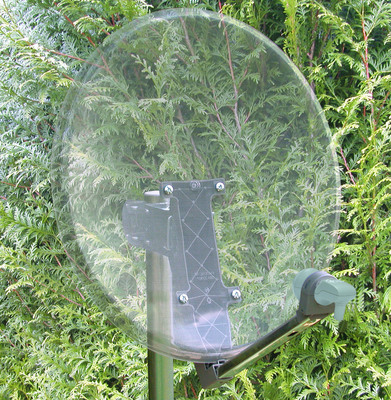

    Il y a (chez Sédéa entre autres) des paraboles transparentes
    on voit bien la fixation

    Quand aux transparentes le gain il est aussi inférieur aux antennes normales de même taille
    Absolument Satellisat .
    Rien de mieux pour réfléchir et concentrer les signaux qu'une surface en acier
    ou en alu BIEN FORMEE et stable dans le temps, tout simplement .
    Pour l'alu, les maîtres sont les italiens ( Gibertini; Fuba/Telesystem ) . L'alu, c'est compliqué au démoulage.
    En acier, les bonnes productions sont au Portugal ( pas tous ), dans quelques pays de l'Est ( pas tous ) et en Turquie ( pas tous ) .
    Les autres sont bien en-dessous techniquement et tirent sur les matières pour limiter les frais de transport , ça vient de loin .
    Je ne connais pas d'usine qui presse de l'acier ou de l'alu en France, en Allemagne, au Royaume Uni ou au Danemark par exemple.
    Ils collent juste des logos et font de belles photos .
