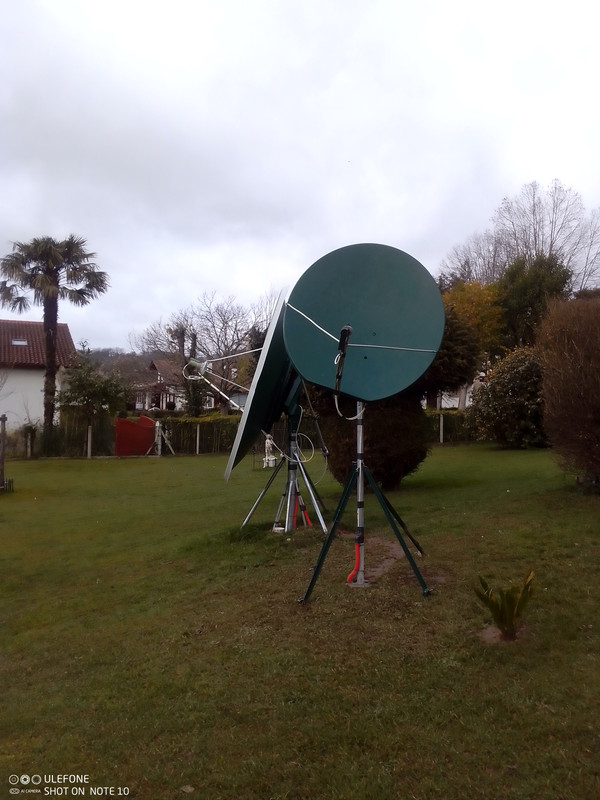

    Talking
    bonjour a tous
    moi je suis motoriser et ces sat je les et aussi plus facile comme installation bonne élévation et ca vas de 50 degrée *est* a 50 degré *wouest* san soucie
    mon antenne verte et un cahor 120cm
    que je vient juste de re installer
    Dernière modification par chistera™ ; 07/02/2022 à 13h41.
    VU+ DUO2,ULTIMO
    mesureur satlink ws-6908SE

    Bonjour, et très belle installation, bravo....
    décembre 2016
    22
    Superbe installation,le rêve...le vent n est pas un problème?
    Avec un tel arrimage k imagine que non
    ceci dit ,il faut de la place et un horizon dégagé
    ptite question,la vert foncée a un bout "coupé"...pourquoi?
