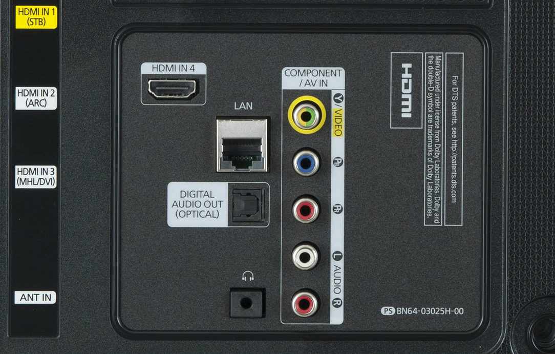

    Vous pouvez brancher directement votre décodeur satellite Strong SRT 7405 Fransat avec un câble de modulation RCA/Cinch stéréo sur une entrée de libre de votre amplificateur stéréo.
    Votre décodeur TV Orange est branché sur une prise HDMI de votre téléviseur. Autre possibilité :
    Il faut :
    - que la sortie audio-numérique SPDIF (Sony Philips Digital Interface) optique de votre téléviseur LG soit paramétrée en PCM
    DIGITAL AUDIO OUT (OPTICAL)
    - relier la sortie audio-numérique SPDIF optique du téléviseur à un câble audio-numérique optique
    - relier ce câble audio-numérique optique à un DAC (Digital to Audio Converter)
    - brancher un câble de modulation entre la sortie audio-analogique RCA (blanc rouge) du DAC et une entrée audio-analogique libre de votre amplificateur stéréo.
    Il existait un très bon DAC pas cher (90 €) de chez Micromega mydac, malheureusement il n'est plus disponible en ce moment, à moins de le trouver d'occasion pas cher.
    https://micromega.com/fr/produits/gamme-my/mydac/
    https://www.son-video.com/article/da...ega/mydac-noir
    Remarque : Avec cette configuration, toutes vos sources : TNT, satellites et IPTV Orange seront amplifiées par votre amplificateur stéréo.
    Remarque : dans ce téléviseur de marque LG (photo), il n'est pas nécessaire d'utiliser un DAC, il existe une sortie audio-analogique RCA L R que l'on peut directement relier à l'ampli stéréo avec un câble de modulation. Sur les téléviseurs récents, il n'existe plus de sortie audio-analogique, sans doute pour vendre des barres de son et des home-cinémas !
