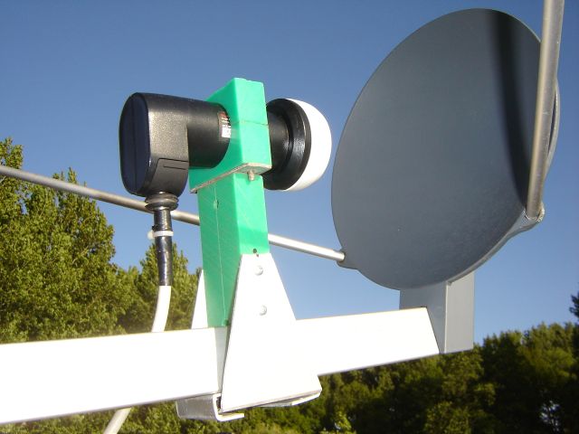

    Sinon voici une modification du meilleur LNB du moment "l'Inverto Black Ultra" adapté sur un cornet Fibo, avec ce montage, c'est de la bombe sur une grégorienne.
    En voici une autre toujours avec l'Inverto Black Ultra, cette fois ci en entier sur un support adaptè, mais ce montage et légèrement moins performant que le premier (normal, puisque le cornet de la Fibo est adapté au sub-réflecteur):

    Merci Liexam pour ces infos ,la deuxième photo ressemblant étrangement à mon installation actuelle.La seule difficulté que j'ai rencontrée est le compromis nécessaire pour la contrepolarisation de la tête,valable sur tout l 'arc.Un réglage valable pour Turksat à 42E ne l'est plus pour Hispasat.Est-ce que l' Inverto Black Ultra fait vraiment la différence?

    Sans aucuns doute l'Inverto Black Ultra est la meilleure tête du moment, d'ailleurs sur le forum ici, certains membres l'on essayée et adoptée, elle fait ses preuves surtout sur les satellites faibles comme Nilesat , BADR..., sans pour autant faire saturé les tuners sur les satellites puissants comme Astra, HotBird, Eutelsat 5W A...
    Pour la contre polarisation, il suffit de mettre le fil du LNB droit à la verticale quand on est plien sud, généralement avec la rotation de la parabole sur l'arc des satellites, la contre-polarisation se fait "à peu près", pour ma part j'ai toujours reçu les chaines de touts les satellites de 57°E à 45°W sans aucuns problème avec mon Echostar AD 3000IP et encore mieux aujourd'hui avec mon Golden-Média Unibox 9080 (en esclave de l'Echostar pour la motorisation) qui lui a encore un tuner plus sensible que l'Echostar.
