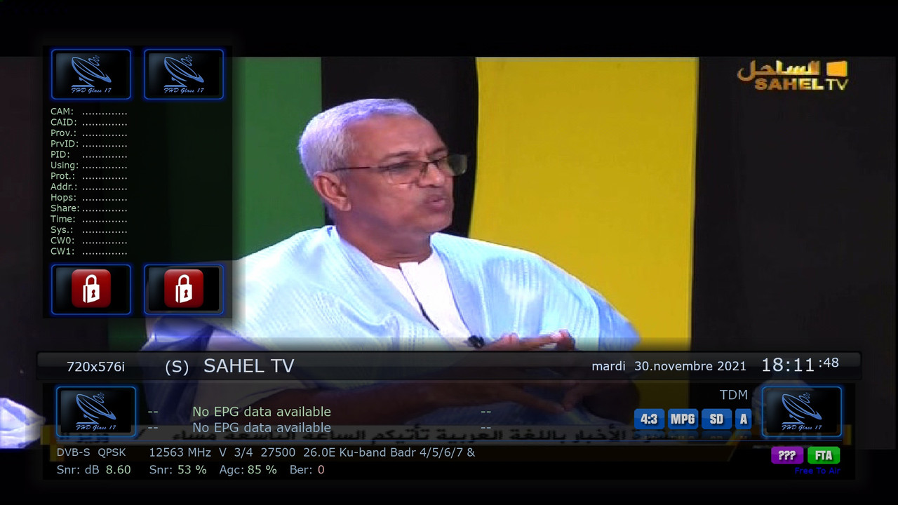

    Télé-sahel Crypté
    quelle est ce Cryptage les Trames H et V se croisent a 0,5 ms
    mais je ne connais pas ce cryptage
    Quelqu'un a t 'il une idée le son n'est pas crypte
    Frq = 12034 Satellite a 9°
    https://ibb.co/Ky6RyDM

    d'après la photo ce n'est pas un problème de cryptage, mais d'un pointage antenne à revoir sur ce transpondeur
    Cela n'a strictement rien a voir avec le pointage de l'antenne , toutes ceux qui viennent de regarder Telesahel sur ce transpondeur ont le même résultat et ceci avec toutes sortes d'antennes, petites ou grosses.
    Aucune des données du programme indique un codage ou du 4.2.2. par exemple.
    il pourrait s'agir d'une panne dans le système de transmission pour le flux montant , a suivre ......

    Oui je confirme les explications de 96215sg; pour l'instant, cela reste un mystère pour les Satcodxers chevronnés.. !

    mon Antenne est parfaitement pointée et réglée j'avais pourtant dit que il ne faut pas se fier au Bargraphe des démos qui sont plus ou moins juste voir faux enfin Bref ..........
    perso je pense a un problème de codeur sortie émetteur mais quand meme le service maintenance ou de controle si il exsite aurait pus le détecter voir réparer si ils le peuvent
    merci a tous d'avoir vu ce problème
    les autres Frq fonctionnent très bien

    pareil pour moi le son ok mais image passe comme ca ces sur ces un brouillage video je pense ?

    autrement il y a ca
    Badr 4-5-6-7
    Sahel TV
    Badr 4-5-6-7
    Fréquence
    12563
    Polarisation
    V
    Débit de symboles
    27500
    Fec
    3/4
    Langue
    Arabic
