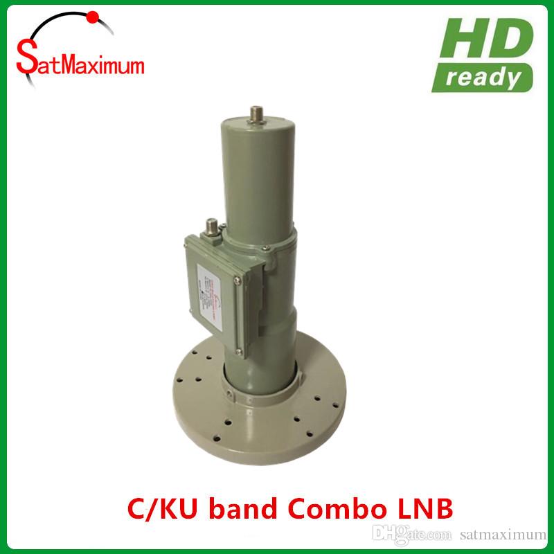

    Mercis come pour cette info les Anglais son bon aussi en réception satellite
    j'ai remis sans utiliser la bande ku sur se modèle la et malgré ce que m'a dit bruno la réception et meilleure en 13k que la lnb mti qui fait elle 15k
    https://fr.dhgate.com/product/c-ku-d...393927100.html

    Salut Super et fonctionnel il me semble que je vous en avait déjà parlé mais quelqu'un a dit que ce n'étais pas bon j'ai un copain qui en a un et qui est super satisfait faut un commutateur Diseqc pour les deux band facteur de bruit a 13 K je pense que c'est le maximum pour les amateurs
    bravo pour votre achat

    Salut Chistera.
    Il fonctionne en bande C mais pour la Ku c'est pas top... Essaie.
