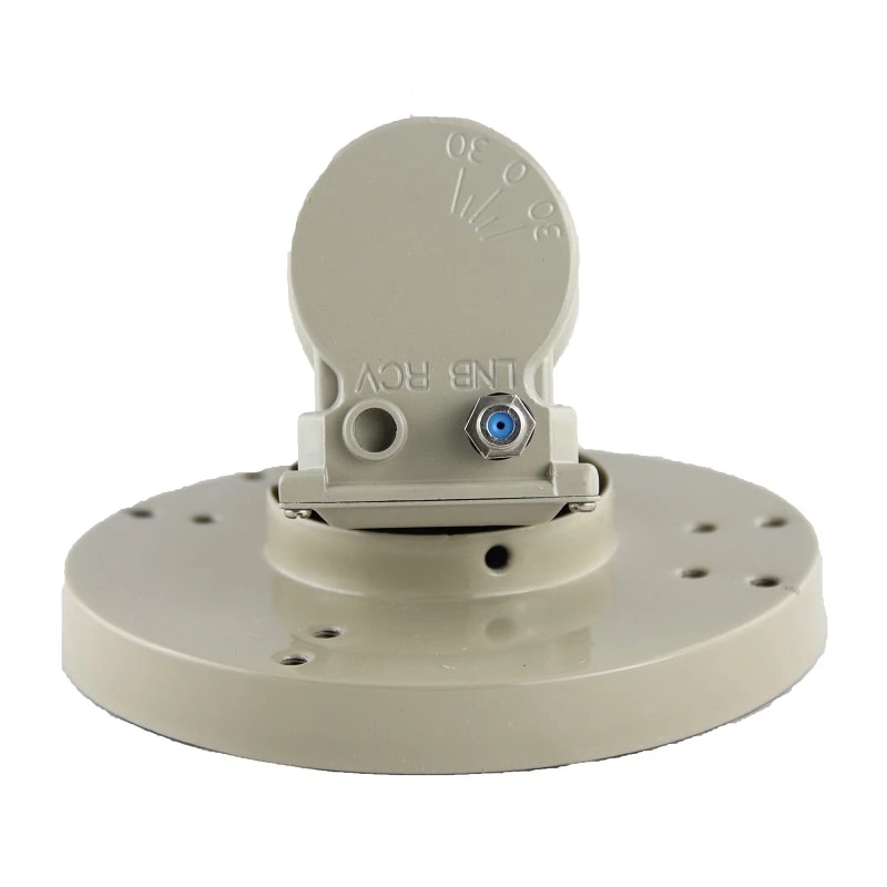

j'ai remarquer sur plusieur lnb bande c des graduation entre 30 , 0 ,30 je pense que le 0 doigt etre plein centre de la parabole ? photo plus bas

Hello .
C'est un repère pour la cross-pola . Visiblement quand le sat est plein Sud le LNB doit être incliné ( chapeau pas à l'horizontale, "0" à la verticale ) .
Enfin , je suppose... Peut-être quelque chose d'adapté spécifiquement, vu que l'offre est exclusive .
J'ai vu plein de choses particulières à ce niveau, jusqu'à des inversions horizontales/verticales ( par bêtise ou erreur, pas par choix...) .
