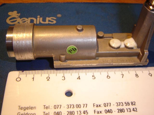

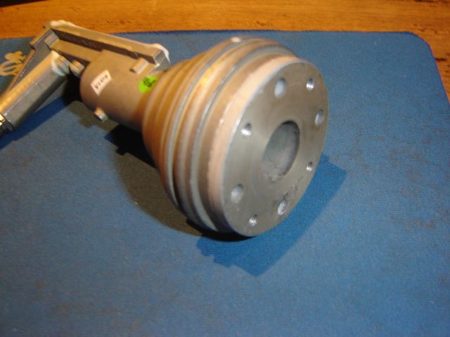

    Pour l'Inverto Black Ultra, il faut lui couper le bout de la tête et ensuite meuler pour qu'elle entre dans le cornet en forçant légèrement, certains le font avec un tour à métaux, il y a des topics avec photos sur fibo-owners.
    Le Black Ultra déshabillé:
    Et près à être monté sur le cornet:
    Pour le deuxième LNB, c'est sur que c'est plus simple, mais en + il faut te procurer une bague C120 pour pouvoir la monter sur le cornet et le résultat sera très légèrement inférieur au Black Ultra, mais très convenable quand même. On parle aussi de ce LNB sur le site de Fibo.
