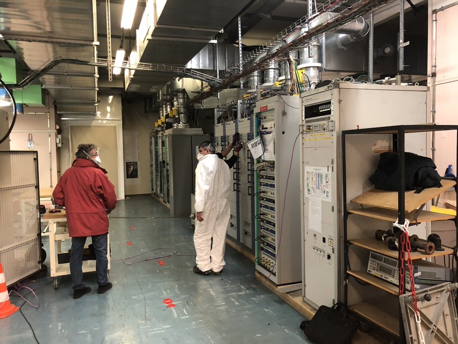

    Petite photo de l opération de nettoyage en cours dans les locaux émetteur :
    https://twitter.com/guilhemricavy/st...980416003?s=19
    Photo Guilhem Ricavy
    https://twitter.com/guilhemricavy?s=09
    Sous son tweet il y a d'autres photos magnifiques
    (Bobine de feeder, baies radio France, vues extérieures)
    Merci à lui
