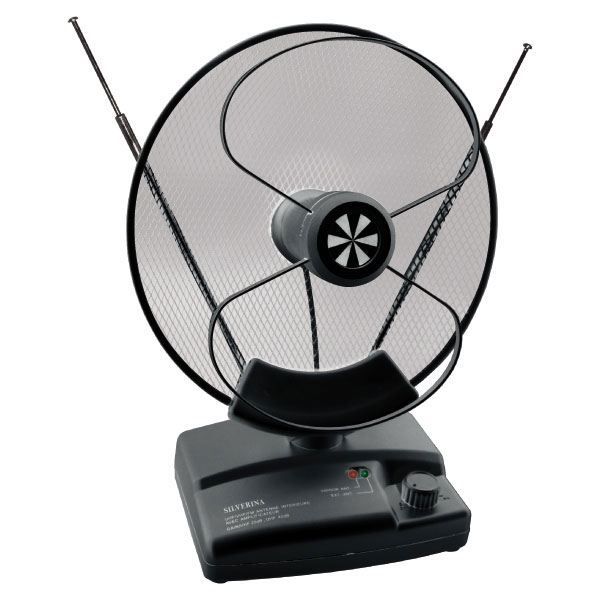

    les seules "valables" sont celle-ci ▼
    ou celle là ▼(moins bonne)

    Non, car elles ont un "dipôle" et un réflecteur, ce que n'ont pas les "antennes"plates précitées
    constitution d'une antenne digne de ce nom ▼

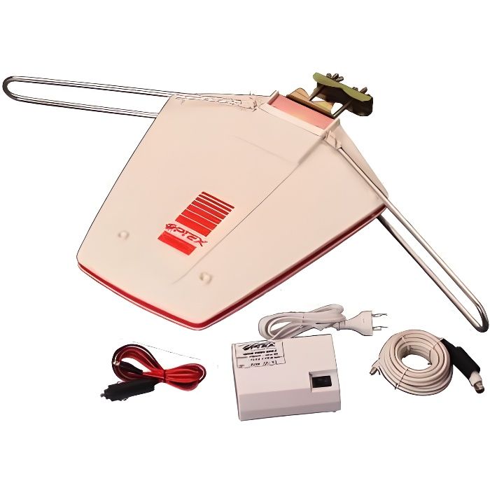

    comme antenne "d'intérieur" qui n'en est pas une, tu as l'antenne "caravane" (que l'on peut planquer sur une armoire par exemple)
    elle est "plate" mais sous le plastique , c'est une vraie antenne ▼
