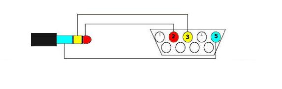

    *Note: Pour raccorder le récepteur au PC il faut utillser une câble serie RS232 DB9 (ou USB) vers 3.5mm jack (côte appareil).
    Plus bas une schema:
