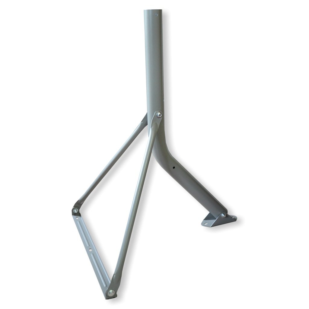

    normalement (avant) dans la boite de l'antenne il y avait aussi un support comme ICI
    que tu peut monter sur le sol ou sur le mur

    Citation Envoyé par satelisat Voir le message
    D'après ce que j'ai vu, ce support est toujours vendu à part.
    Normalement, je n'en aurai pas besoin : j'ai commandé ça pour m'éviter des opérations de perçage :
    https://www.ubaldi.com/tv/accessoire...--20447910.php
