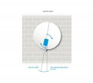

    Je pense qu'il faudrait affiner les réglages d'élévation et d'azimut pour maximiser les bargraphs de puissance et qualité sur ce transpondeur et finir par l'optimisation de la contre-polarisation (rotation du LNB sur son axe) pour maximiser la qualité sur le transpondeur à 11512V qui peut être gêné par celui à 11509H quand la contre-polarisation n'est pas optimale.
    A Perpignan l'angle théorique du LNB avec la verticale est d'environ 8,5° dans le sens des aiguilles d'une montre quand on regarde la parabole de face (voir image).

    @ ginou: as-tu réglé la contre-polarisation en tournant le LNB (tête) comme on te l'a conseillé à plusieurs reprises ?
    ce point est très important !
