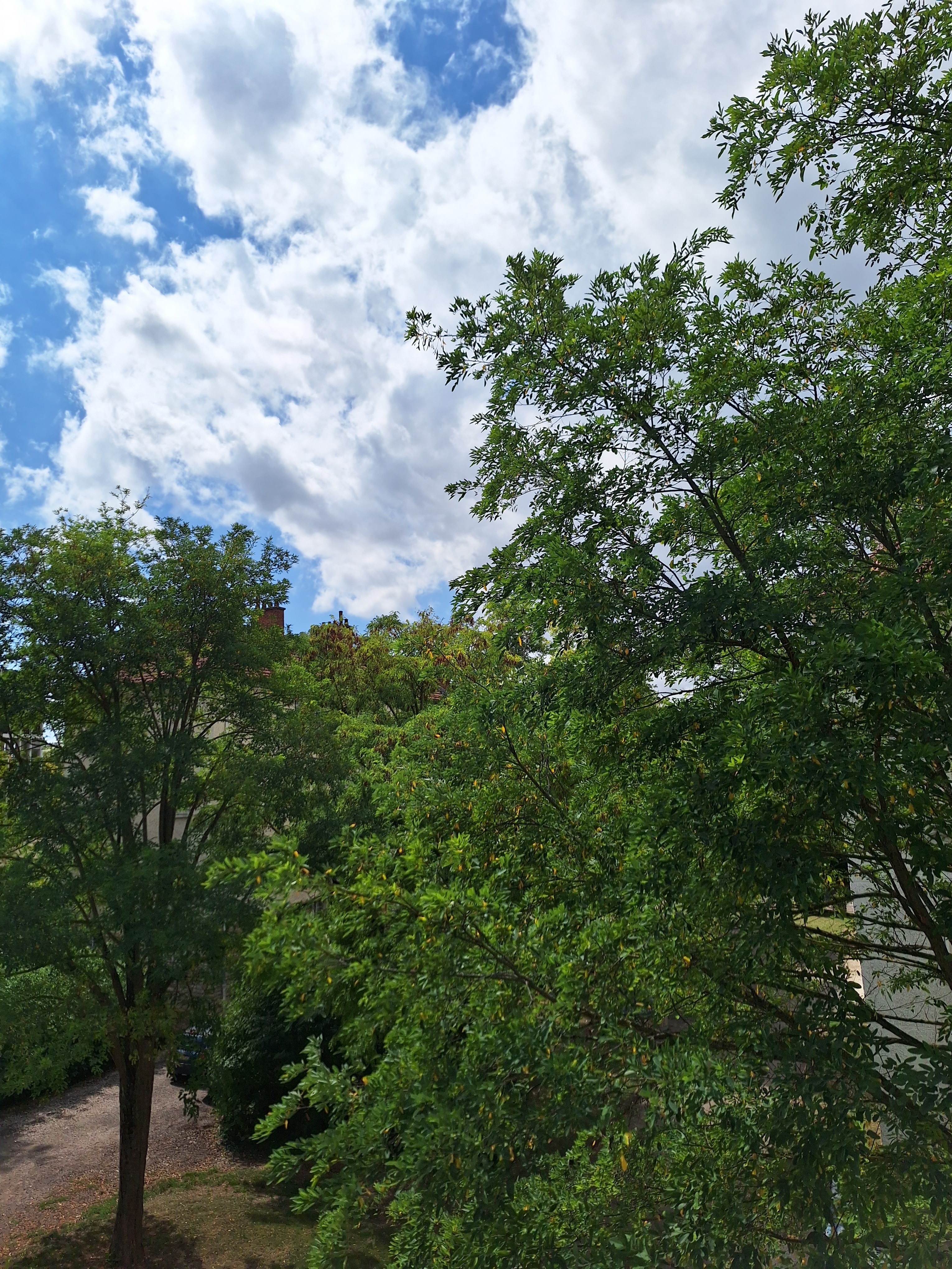

    Si j'ai tant de mal à recevoir ce sat: 5 Ouest (Fransat), est ce du aux arbres (obstacles) qui cache le satellite?
    L'élévation chez moi c'est 34.7, normalement pour le 5 Ouest. L'ouest commence pile poil au début des feuilles et se termine vers la droite de la photo. Donc réception nulle pour les autres sat en Ouest en été!

    Si c'est à droite, pas de souci .
    E5W, c'est presque plein Sud . Un peu vers l'Ouest , mais pas beaucoup . A Dijon, c'est juste 13.6° vers l'Ouest .
    Regarde sur Satbeams, tu verras si tes arbres interfèrent .
    Pour 34.7° d'élévation , il faut 10m d'écart en horizontal pour 5.6m de différence de hauteur entre bas de la parabole et haut de l'arbre.
    Prévoir plus si les arbres , jeunes, peuvent encore croître . Un chêne ou un acacia adulte, c'est plus de 20m .

    Merci, Bruno.
    Comme vous pouvez le voir, ci dessous, il y a pas mal d'obstacles entre ma parabole et le sat: Arbres, Stade.
    Donc, c'est pour cela que malgrès ma 72*80 cm (taille réelle de l'assiette), et ce malgrès un bon lnb: inverto black ultra single), le signal me donnait comme si j'avais une parabole de 60 cm, voir faisait de l'oscillation.

    Valentin07,
    si pas trop pressé, pour se faire une bonne idée si les arbres gênent, il faut soit attendre que les feuilles tombent pour voir si le signal et surtout la qualité aura remonté, soit attendre le 11 octobre vers 14h10 où le satellite 5°W et le soleil auront même élévation et même azimut dans le ciel (faut juste qu'il n'y ait pas de nuage, sinon quelques jours avant ou après le 11 octobre).

    OK. Merci. J attendrai ce jour là alors
