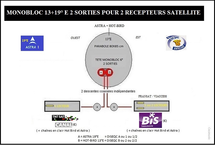

    Principe depuis déport ajustable latéral/hauteur universel:
    Réception Astra+ Hotbird tete Lnb monobloc 2 ou 4 sorties sur récepteurs, spécifiques (brides) au groupe Canal + ou recepteurs "ouverts" Fransat-Viaccess-Orca ou que Viaccess-Orca , "VO" les deux compatibles bouquets Bis TV , Sat access sur Hot-Bird 13° , etc
    2 utilisateurs: http://img110.xooimage.com/files/8/b...at-55aba4f.jpg
    Version pour 3 ou 4 utilisateurs avec 1 alternative téléviseur CI+ pour modules Cam Fransat-VO ou que VO:
    Certains rares téléviseurs comportent 2 ports CI+ Pcmcia et des terminaux 2 lecteurs pour 2 cartes différentes ex Bis TV + Sat Access
