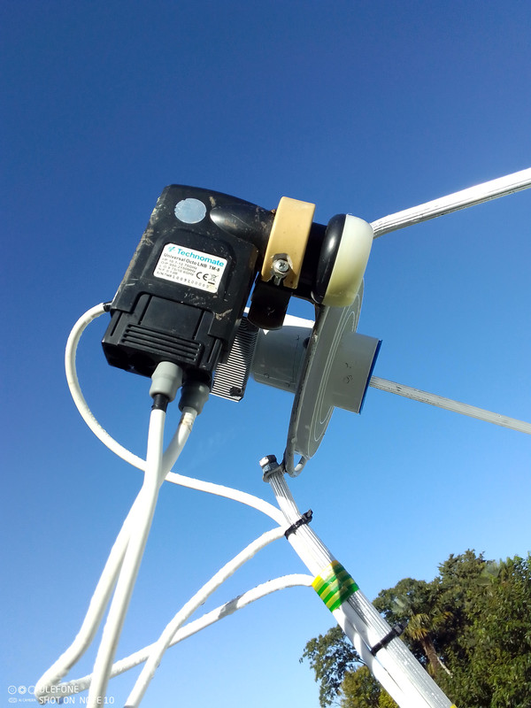

    bonjour a tous
    voila j"ai 3 lnb bande c 1 et tres bien a 2 sortis 13k noisse marche bien mais j"essaye de metre bande c et ku avec ou un lnb compatible c et ku ou faire une bidouille pour avoir 2 tetes sur ma parabolle exemple un port support pour lnb

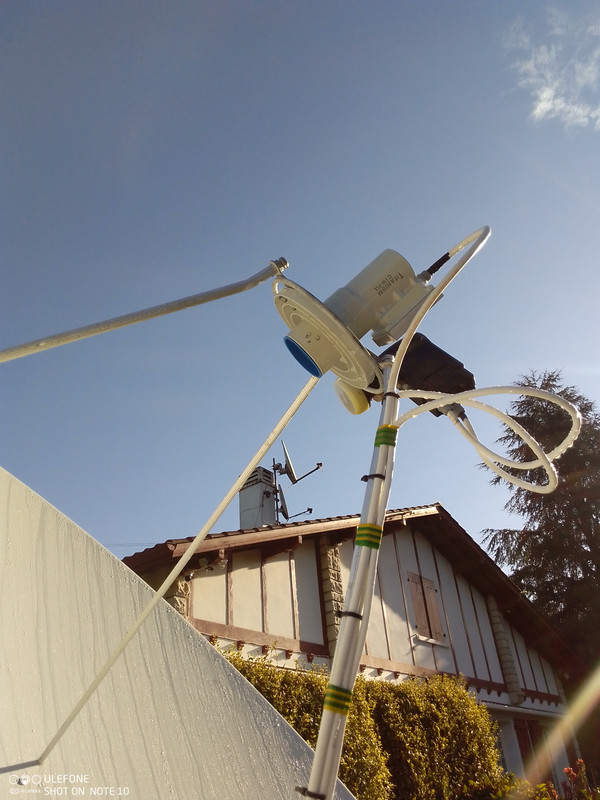

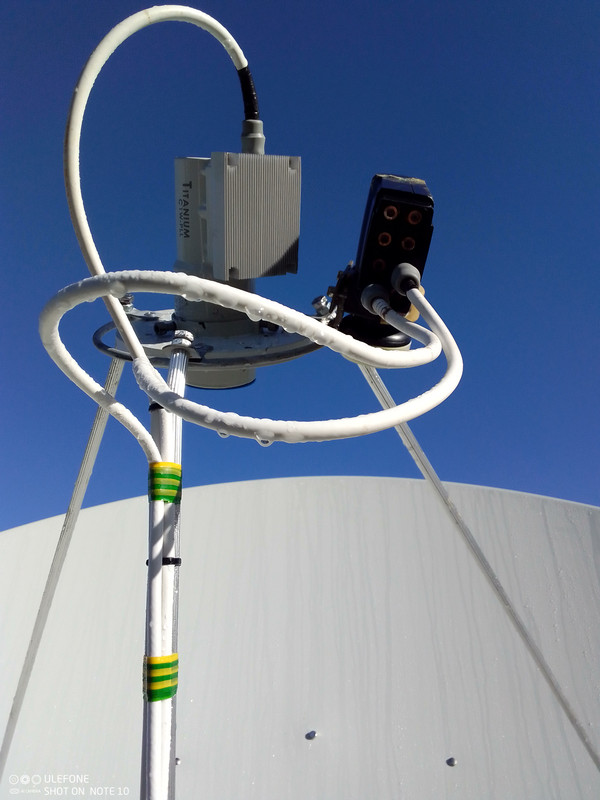

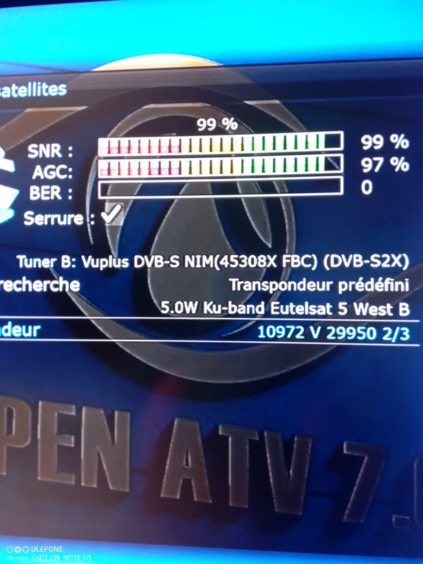

    voila ce que je suis entraint de faire j"ai reussie a trouver la 5 wouest *fransat* signal ok de 98%
    voici mon instal pour bande ku

    Bonjour .
    Je ne crois pas que ce soit plus simple si l'on veut aussi couvrir large et bien en bande C .
    J'en ai fait venir de ces LNB, j'en ai essayé , j'ai tout jeté . Ca fait 10 ans que l'on m'en réclame de ces LNB, alors j'en ai essayé ...
    Si le but est d'être content parce que l'on reçoit effectivement les deux bandes, alors oui, comme quand on débute avec une 65 sur Astra
    et que l'on est ému d'avoir un signal... A 50% de qualité .
    Mais l'ami Chistera perdrait beaucoup en bande C par rapport à ce qu'il obtient aujourd'hui .
    Une 230 prime permet d'optimiser la bande C .
    Dommage de sacrifier partie de la bande C ( ces LNB sont les pires que l'on puisse imaginer, en C comme en Ku, y compris celui indiqué dans un message précédent ) pour recevoir la Ku comme avec une parabole de 100cm ...
    Une pour la bande C , une pour la Ku beaucoup plus petite, ça fonctionne beaucoup mieux.
    Et sinon, on s'amuse, on bricole, comme fait Chistera , mais sans enlever ce qui fonctionne bien en bande C.
    Mais bon , ce ne sont pas les gadgets chinois qui manquent si c'est le but :-)

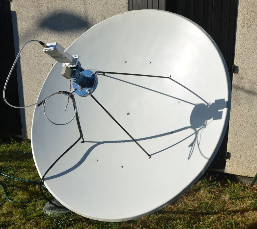

    Salut Chistera !
    Ca, oui, c'est intéressant, mais pas forcément pour ce que tu veux faire .
    Il ne faudra pas mettre un LNB classique sur l'ovale par exemple , sauf pour s'amuser .
    Les LNB classiques sont faits pour des rapports F/D de 0.6 à 0.7 , soient nos paraboles courantes, offset .
    Une prime focus a un rapport F/D beaucoup plus petit : 0.4 pour la 230 ; 0.3 pour certaines plus grandes .
    Donc, pour bien faire de la Ku avec une prime, il faut une source bien adaptée .
    Cette source existe, d'origine, je dois en avoir .
    C'est avec ces sources que je recevais Hotbird depuis le Sénégal avec une 230 par exemple, et avec des LNB très précis .
    Donc il te faut une solution pour fixer ta source Ku contre la corona . L'écart sera déterminé, peu importe sa valeur.
    Il suffit de coller la source Ku bien contre la corona, qu'elle ne puisse bouger, et bien la diriger vers le centre du réflecteur .
    Derrière la source, tu peux placer un LNB sans source ( " flange" ) . Actuellement, dans la série amateur, on trouve du Inverto, Invacom ayant hélas arrêté ses excellents flange ( les classiques n'étaient pas du tout au même niveau ) .
    Le résultat sera déjà sans commune mesure :
    une 230 avec un LNB classique désaxé donne un résultat comparable à une 80 cm .
    Avec source KU et flange, tu seras au niveau d'une 180 environ ...
    Donc ne te focalise pas sur un gadget en tôle qui est fait pour recevoir deux guides d'onde bande C dont tu n'as pas besoin et qui altérera ta réception principale ( ombre et déformation de la corona) . Tu trouveras toujours un moyen de fixer la source Ku ( résine polyester fibré... 7€ le pot... ), mais étudie source Ku pour prime et LNB sans source .
    Appelle moi pour plus de détails sur LNB et source .
    On pourra aussi s'amuser à faire des "greffes" ( source Ku + bon LNB Ku ) :-)
