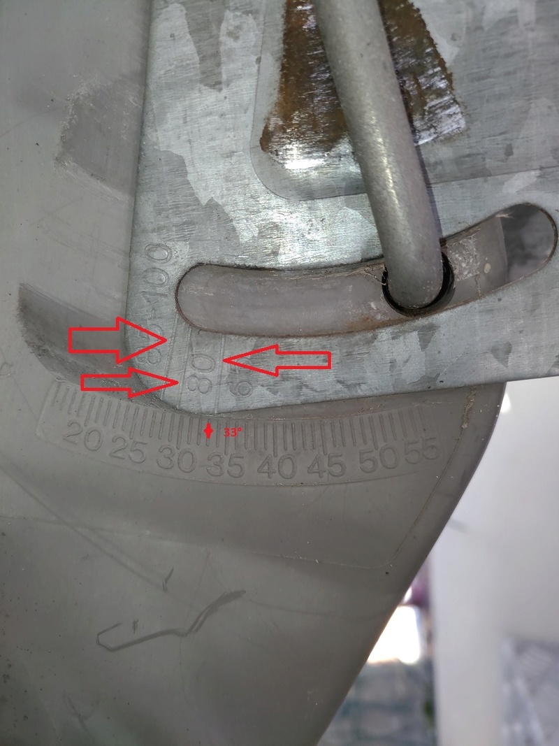

    l'élevation n'est pas 33° me 32.1° normalement comme votre parabole est de 80cm vous avez la ligne de la fleche rouge du bas pour ça et il faut corespondre au 32°. (me ce ne pas pil poile, il faut révenir aux réglages fines après)
    donc vous metez sur 32° l'élevation et apres comme expliquer dans le PDF du lien donne vous alez sur un frequence du Astra (l'example donne plus haute) et vous tournez legerement me legerement jusqu'au vous avez le barres de signal/qualité plus forte. la vous serrez un cran le boulon de gauche un cran le boulon de droit en faisant attention au signal qu'il ne descend pas. puis vous apouyer sur la parabole vers le haut ou vous tirer vers le bas pour voir si'il ne monte pas les signal/qualité. puis vous déserrez un peu le vis de fixation du LNB et vous tourner le Monobloc dans son axe vers la droite en regardant que ça monte le signal et ce tout.

    attention pour le réglage avec les graduations gravées sur le support de la parabole : celles ci manquent de précision et ne sont qu'une indication, de plus elles dépendent fortement de la bonne verticalité du mât de support dans les deux sens
