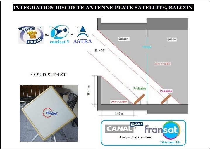

    Une alternative à ce montage de parabole inversée, est la parabole latéralisée, c'est à dire que la tête est positionnée sur le côté droit ou gauche, on gagne un peu en emprise verticale (hauteur) mais la parabole prend un plus de place longitudinalement via son grand axe: http://img110.xooimage.com/files/8/b...on-4c9e7af.jpg
    Appartement avec balcon terrasse au ~ sud, et dégagé, solution installation externe ou interne antenne compacte Kathrein ou Selfsat
    http://img110.xooimage.com/files/7/f...on-52722e9.jpg
    Nb : une fenêtre composée d'une vitre simple ou double, traitée en athermique, teinté ( à base d'aluminium ou d'argent) est opaque au passage des signaux SHF satellite (10/12 GHz).
    Exemple de support approprié pour pré-incliner de 60° le mécanisme de fixation d'une parabole en mode dit inversé, càd retourné de 180° par rapport au montage habituel:
    http://img110.xooimage.com/files/f/e...es-4a7aab5.jpg
    Nota: on peut aussi modifier le mécanisme de la fixation de la parabole pour pose sur le sommet d'un mat raccourci ou un support trépied d'une certaine hauteur. Un coude mural peut aussi être envisagé..etc...

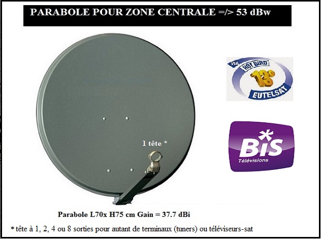

    5/ La performance de l'antenne ( diamètre ou surface = gain dBi et angle d'ouverture) est-elle bien en adéquation avec la P.I.R.E dBw du site de réception et de la modulation de la transmission
    (Voir les "Abaque Pire/diamètre-gain parabole " sur internet)
    NB : si emploi antenne plate avec tête intégré 0.2 dB de bruit (en sur Astra 1, zone =/> 53 dBw) son gain minimum recommandé est au moins de 33.7 dBi.
    antenne plate a gain insuffisant 33.7 dbi sur Hot-Bird et Eutelsat 5:
    http://img110.xooimage.com/views/b/5...--5207f6c.jpg/
    Si Eutelsat 5 W , 36.1 dBi, Selfsat H50D2, 2 utilisateurs: http://img110.xooimage.com/files/a/9...de-47995ee.jpg

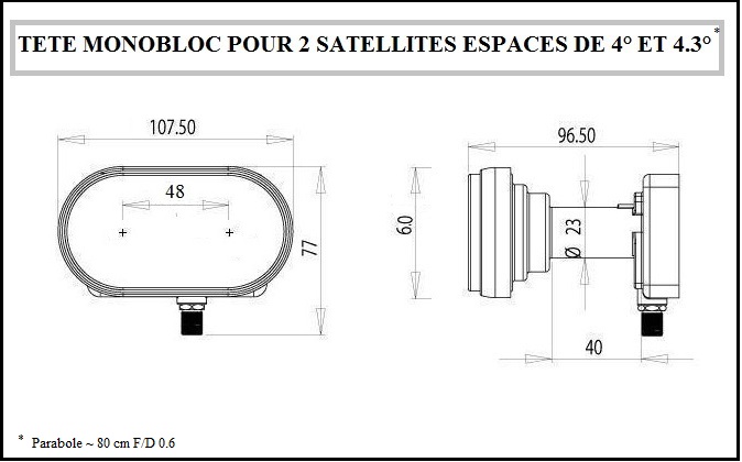

    7/ La tête ( simple: 1 connecteur de châssis F , ou 2 ou 4, 8 connecteurs, max) est-elle bien au point focal correspondant et toutes ses sorties sont-elles opérationnelles...(possible panne partielle)
    Nb : si tête avec aspect " 4 connecteurs " il doit s'agir d'un modèle dit " Quad " et non "Quattro"
    Tête double sortie: (distribution bouquets Fransat Bis TV, Bein Sports via Eutelsat 5 sur 2 prises TV ):
    http://img110.xooimage.com/files/3/c...ic-5269ce3.jpg

    tête monobloc bicéphale Astra + Hot-Bird inversée, ou inversion de parabole, choix entrée défaut de Diseqc "A" tous terminaux sat voire téléviseurs sat l:
    http://img110.xooimage.com/files/c/2...at-526f485.jpg
    Tête 6° inversable, retournable, pour choix entrées de Diseqc:
    http://img110.xooimage.com/files/5/8...cm-51a7b9c.jpg
    Si utilisation d'antennes discrètes compactes plates ou légèrement bombées à 1, 2 ou 4 sorties, donc pour autant de récepteurs satellites, le principe ne change pas. Si vous avez un souci avec 1 satellite le tester avec une autre tête pour écarter l'éventuel problème de la panne ciblée.

    Parabole 75 cm pour Hot -Bird : http://img110.xooimage.com/files/5/a...bw-5278320.jpg
