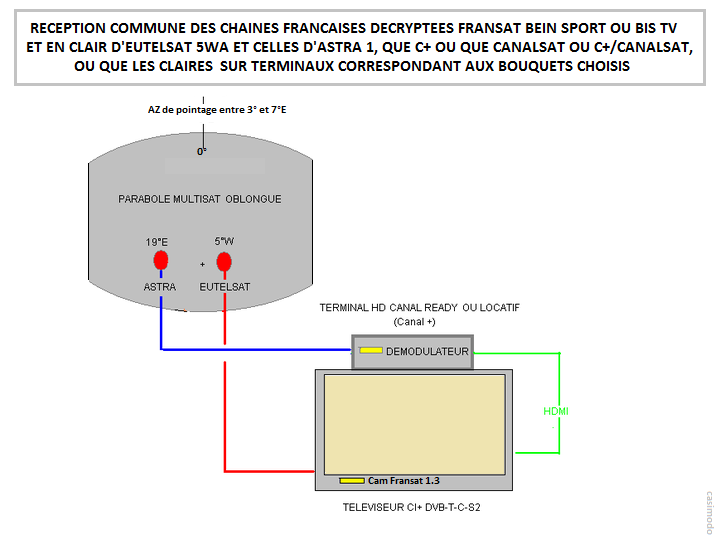

    Si offre principale Eutelsat 5 suivie via un module Cam Fransat V1.3, complétée des offres secondaires d'Astra 1, le choix du téléviseur hybride CI+ DVB-T Mpeg 4 voire T2 Hevc / DVB-2 peut être plus pertinent ....

    idem version via parabole oblongue dite multisat:
    http://img110.xooimage.com/files/6/a...at-523d7fd.jpg

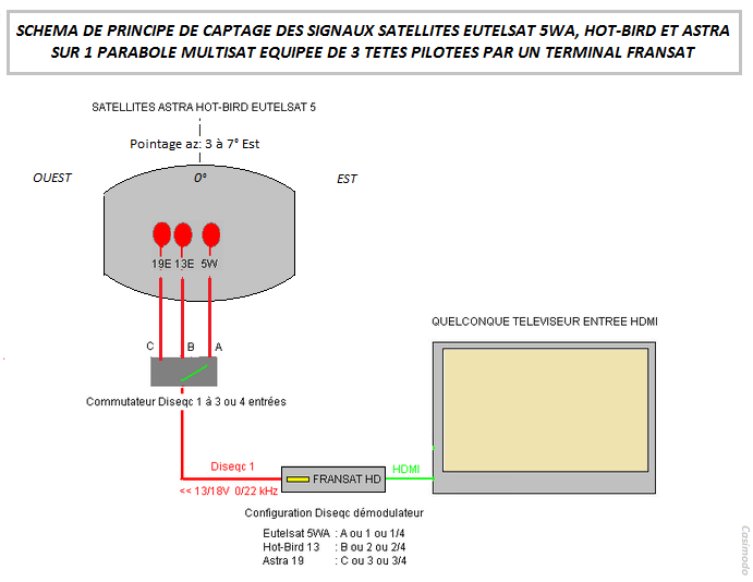

    Pour le montage des 2 têtes sur la parabole, prévoir une bride ou support focal adapté, puisque la distance de séparation entre le 5°W et le 19°E avoisine les 25 cm, tout dépend du F/D qui est le rapport de concavité variant d'un constructeur à un autre.
    http://img110.xooimage.com/files/9/5...le-51d6c3f.jpg
    Ce modèle permet, lui, les réglages 3 points AZ/EL/POL et de fait aussi la réception de 2 autres satellites complémentaires, exemple Astra 2 (chaines anglaises) et Hot-Bird (offres internationales)
    Téléviseur CI+ avec Cam Fransat V1.3 + offres en clair d'Astra et Hot-Bird 1 sur parabole multisat + 1 parabole isolée pour Astra 2 cas de l'extrême Sud-Est de la France + Corse:

    Fransat/Eutelsat 5 avec Astra + offres Hot-Bird:

    Fransat/Eutelsat 5 avec monobloc Astra 1 + Hot-Bird:
    http://img110.xooimage.com/files/a/c...at-51e0dd7.png
    Fransat/Eutelsat 5 et Astra + Hot-Bird + antenne TNT UHF trinappe sur téléviseur avec terminal Fransat:
