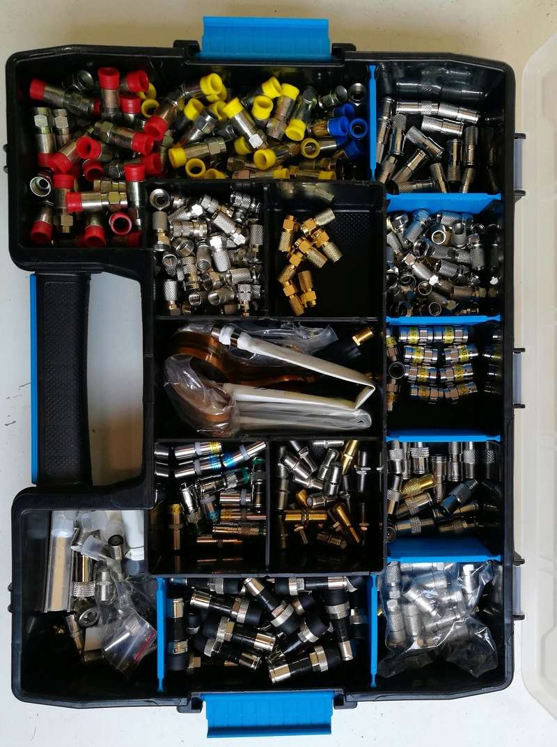

    quand je te conseiler une chose je sais de qua je parle tu vois plus bas que je une ptit colection des fiches.
    je ne peut pas faire sortir un fiche Cabelcon self-install après qu'elle est fait. le type il à sertir la fiche avec une spliter me moi je le fais avec une turnevis spéciale fiches et je n'arrive pas à le faire sortir après.
    C'est bien celle-ci que j'emploie:
    Inarrachables sans tout détruire. Par contre il faut le bon câble et ne pas se rater, sinon, la fiche est morte. Une fois compressée elle ne peut plus être décompressée.

    Bien la petite mallette du parfait sertisseur !
