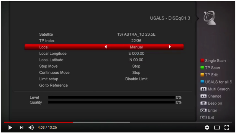

    et pour faire simple metez vous dans USALS et après avoir rentrer les coordonnes corecte de votre location essayer de nouveau

    Bonjour, merci de votre aide, j'ai bien essayé avec USALS mais rien n'as changé, je suis toujours à 5%, après je suis débutant, dans la longitude je peux pas mettre le signe " - " et je ne sais pas comment mettre le signe....

    Je voulais dire signe " - " par exemple si j'ai en coordonnées :
    Latitude : 49.182863
    Longitude : -0.37067
    Latitude : Nord 49°10'58.30
    longitude : Ouest 0°22'14,44
    je rentre quoi dans boitier sab ? sachant que j'ai juste XXX.XXX sur chaque champs. avec le choix de N/S OU E/W

    49.18 n
    0.22 w

    et puis en USALS soit vous mettez un ville si vous ete très pres de cet ville soit en manuel vous mettez les coordonnes comme dans le photos:

    merci beaucoup de votre aide !! j'ai bien mis USALS avec les potions de latitude et longitude reclculate et go to reference mais là ca reste bloqué sur "move dish" et ça ne fais strictement rien ça bouge même pas la parabole.... et toujours rien juste 5%
