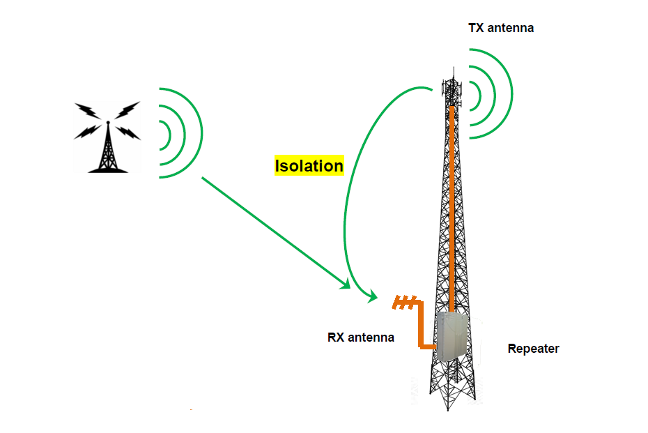

    Synoptique, schématisation et installation d'un relais répéteur actif 5G 4G 3G 2G LTE UMTS GSM téléphonie mobile 703Mhz / 2690 Mhz, via antennes UHF, Yagi ou log-périodique ou plate, dite aussi panneau, ou parabole UHF 700 Mhz / 2700 Mhz puis horizon 2020 jusqu'à 3800 Mhz:
    - mât de toiture http://img110.xooimage.com/files/a/d...sm-534bc13.jpg
    - mât autostable / autoportant déporté, sol: http://img110.xooimage.com/files/c/b...ne-5350278.jpg
    - effet auto-oscillation (auto-brouillage ou effet boucle) traitement, utilisation obstacles:

    Si cette distance dite d'isolation* ou séparation n'est pas respectée le système peut dysfonctionner, même chose pour les relais TNT domestiques dits "bouche trou" sans conversion. On peut mieux imaginer le problème par l'effet sonore Larsen, lorsque le micro est trop près du haut-parleur. Il est même conseillé que les antennes ne soient pas mutuellement à vue en abritant la secondaire sous un obstacle métallique ou minéral (ex "derrière" le mur de la maison) ...
    Le portable ou smartphone, n'est pas exploitable dans l'angle d'ouverture de l'antenne primaire, il doit donc être employé "en face" de l'antenne secondaire, ces dernières (avant 0°) ne doivent jamais être dirigées l'une vers l'autre...
    * répéteur dit "bouche-trou" http://www.selecom.fr/UserFiles/imag...-Canceller.png
