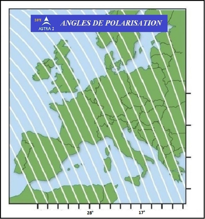

    Carte des angles d'élévation du satellite Astra 2 pour le pré-réglage d'une antenne parabole ou plate, qui sera affiné en s'appuyant sur les indications % qualité d'un bargraphe, produit par un pointeur numérique, par exemple, Satlink, Sathero ou SF-500 qui sert aussi à ajuster l'angle d'azimut et particulièrement de contre-polarisation par rotation ou inclinaison latérale de la tête lnb dans son collier...
