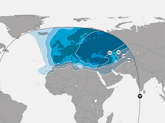

    ASTRA 4A s'appelle aussi SIRIUS 4. Il y est peut-être sous ce nom; il faudra vérifier alors si la liste des transpondeurs est à jour ( voir message de Marceljack)
    Zone de couverture Europe en bande KU du satellite ASTRA 4A ▼
