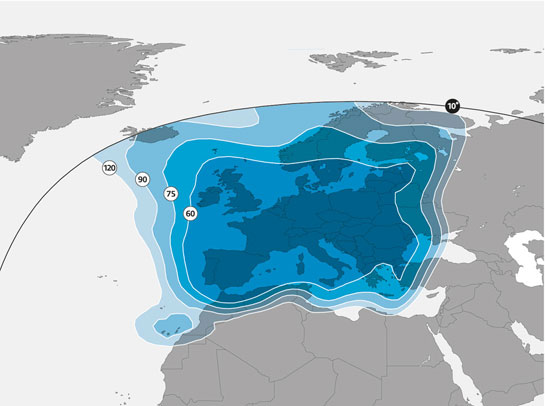

    Zone de réception standard "60 cm" pour les chaînes françaises et allemandes + autres TV européennes

    Zone de reception indicative des bouquets Tntsat Canalsat Canal+ en Europe via Astra 1:
    https://www.telesatellite.com/images...verture_ku.jpg
    (parabole de soixante gain = 36 dBi @ 12.75 Ghz)
    Service Astra 2 EFG observé (antennistes, radio-amateurs etc.. R-maj 2020 ) pour un C/N approchant les 10 dB
    Avec les paramètres de modulation propres à Freesat, chaînes anglaises ou anglophones, l'empreinte proche de 51 dBw = Diamètre 60 cm ou gain 36 dBi.
