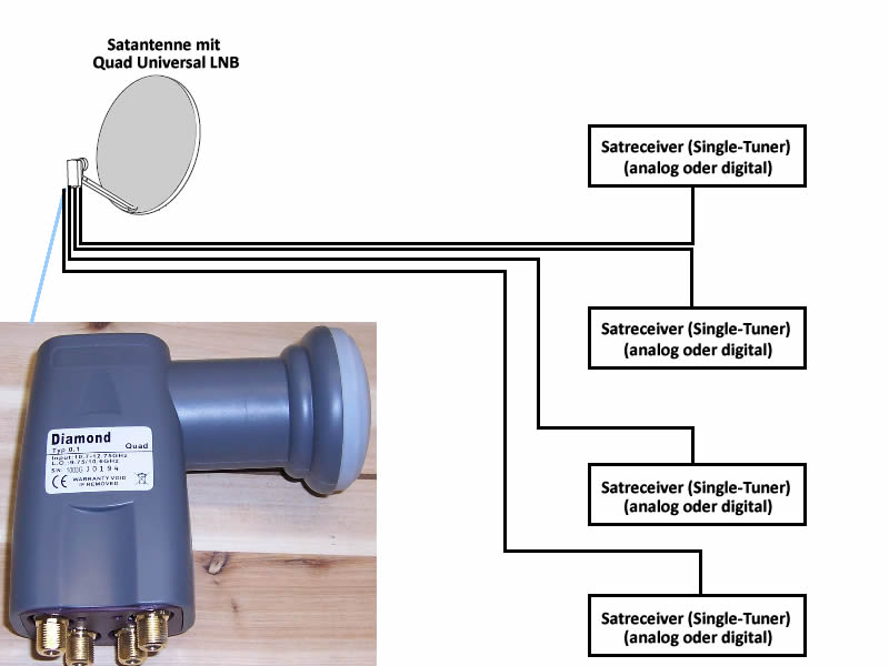

    Tout d abord un lnb quad:
    Regardez bien le schema suivant:
    Vous pouvez voir la parabole sur laquelle est fixée la tete quad (en blanc sur la photo) comme ceci:
    Ensuite selon le nombre de decodeurs dans la maison vous raccordez 1, 2, 3 ou 4 cables de la tete quad vers chaque decodeur
    Attention il faut utiliser un lnb QUAD et pas quattro!!!!(!!!!!! Visuellement ils se ressemblent!!!!!!)
    Il faut donc impérativement intervenir sur la parabole
    Un professionnel de l antenne vous fera ça selon les règles de l'art
